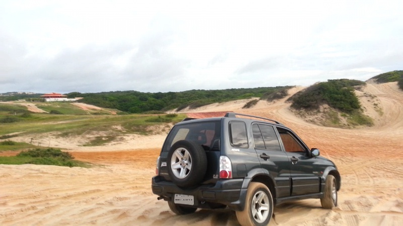

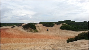

    Opa amigos, ontem fiz a primeira aventura na tracker aqui no Porto das Dunas em Fortaleza, no mesmo lugar de um video que o Dirceu postou um tempo atras ate se nao me engano, mas so o começo da trilha mesmo, foi bem tranquilo e o carro ajudou muito ja que eu tinha bem pouca experiencia, hahah
    Novo Tracker em Fortaleza-screenshot_2014-05-10-18-01-38.jpgNovo Tracker em Fortaleza-screenshot_2014-05-10-18-02-14.jpg
    O carro ate agora nao mostrou nenhum sinal de problema, so o freio dianteiro que esta começando a fazer aquele velho barulho..

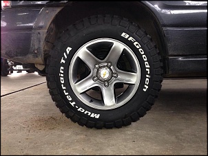

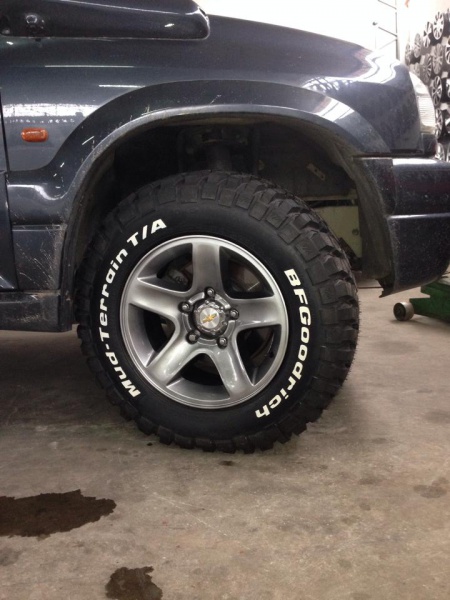

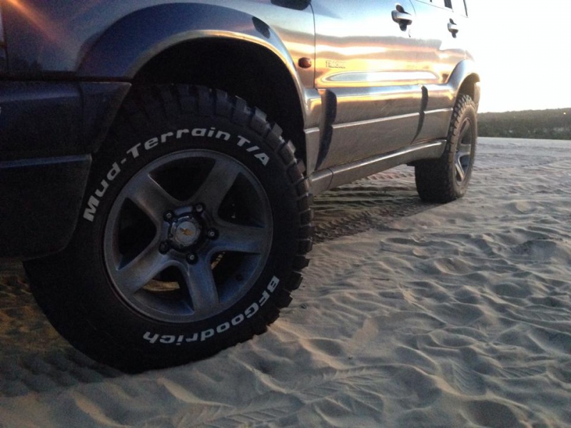

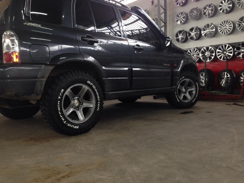

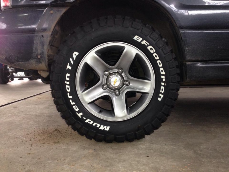

    Amigos seguem fotos da Marylou com os novos sapatos.... rsrsrrsrs
    Tive que tirar as lameiras do parachoque traseiro, mas vou fazer como o Chuva fez, desmontar o parachoque e afastar um pouco, agora na frente não tem jeito, é cortar mesmo.
    Os aros pintei de grafite claro.

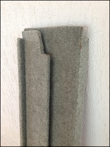

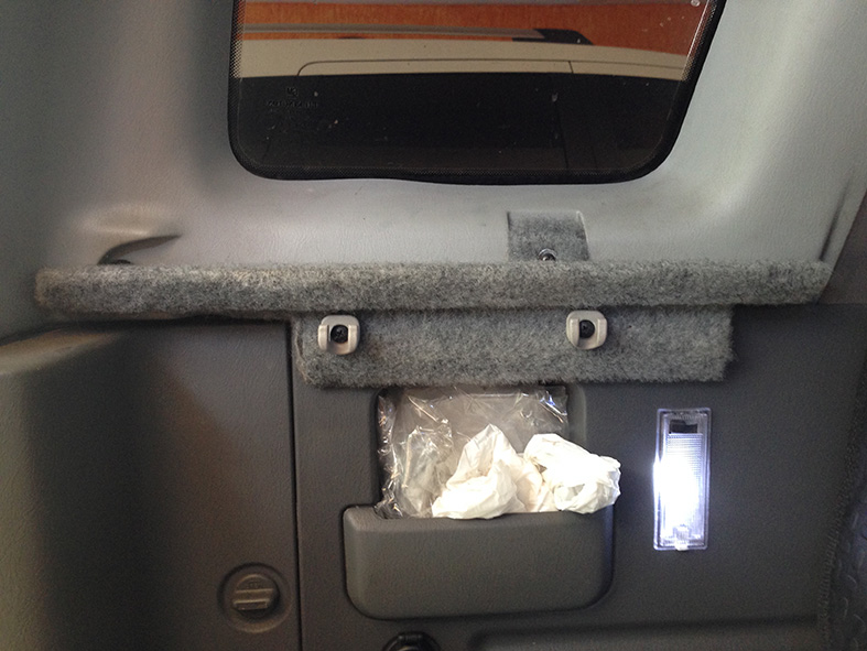

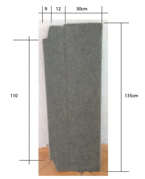

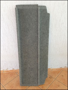

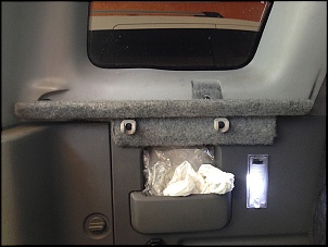

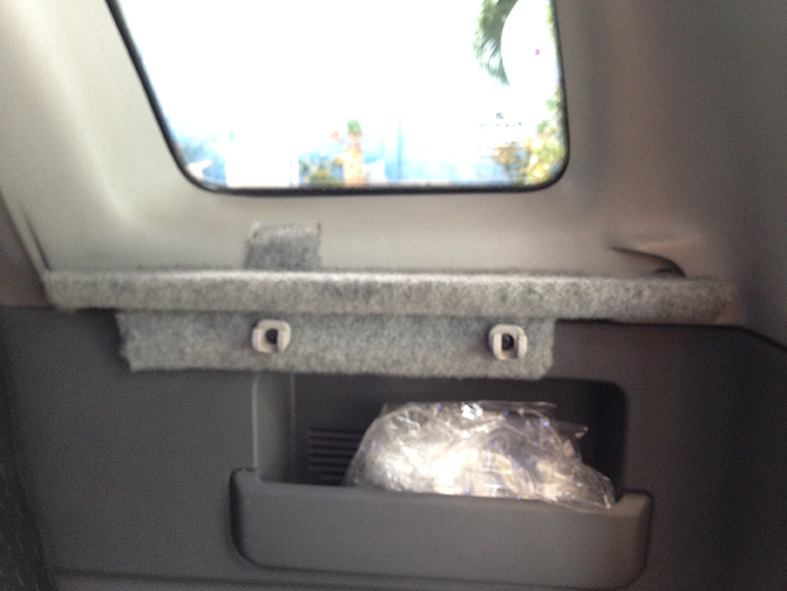

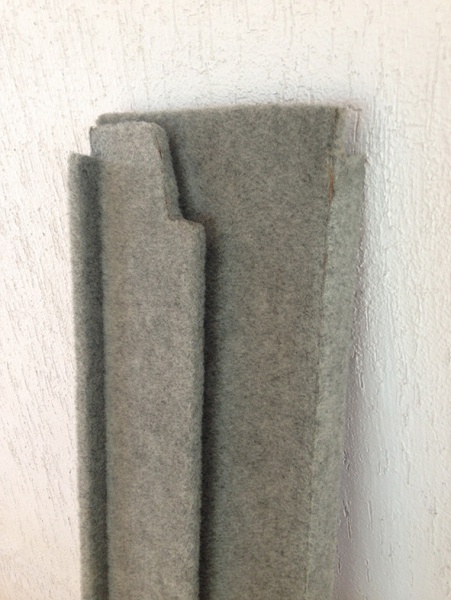

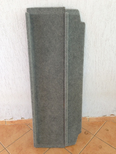

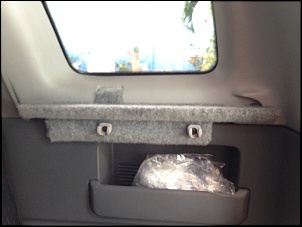

    Olha as medidas, são gerais, tem que ir testando, ok. Fiz outras fotos para vc ver melhor como foi a montagem.
    Cara essa peça é medindo e cortando, a medida geral é 45 x 5, dai tem que ir testando, tem que ter cuidado do lado que guarda o macaco e a chave de roda para não bloquear a tampa, ok.

    Ai uma foto do uso dos MUD
    O carro ficou bem mais pesado, sofri para subir dunas que já subia com facilidade com os AT, mas acho que foi por conta das libras, tava usando 10, mas o pessoal aqui falou que para este tipo de pneu devo usar entre 5 e 7 libras, tem uns doidos aqui que usam 4, vamos testar na semana que vem.
    Leiom estou usando 235/70, e ele raspa um pouco, precisa do Lift de 2", sem lift acho que no máximo o 60, sobre os epaçadores tudo que deixa os pneus mas distante acaba ajudando na estabilidade, mas com eles os pneus param de raspar na logarina do chassi e começam a raspar nos plásticos do paralamas...

    Pintei de um grafite mais claro e com verniz, como o carro já é escuro fiquei com receio do grafite escuro, ao vivo ficou bacana. Agora é adaptar para não raspar tanto, rsrsrsrsrs
