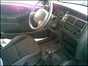

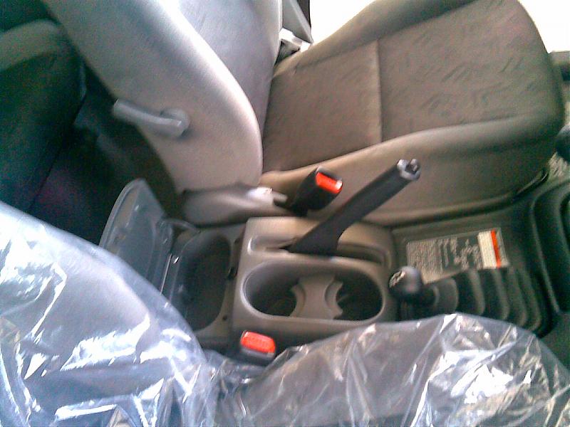

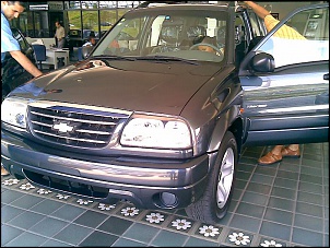

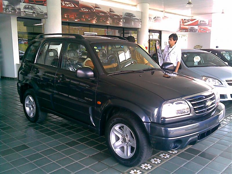

    Segue fotos do novo tracker que chegou esta semana por aqui. Faturado para cliente. Se as imagens não ficarem boas é por que foram tiradas do celular. A lista já tem 48 pessoas aguardando. O veículo está muito bonito. Não gostei da napa que cobre a área da bagagem... muito simples, fina e com velcro(?). Abraços
