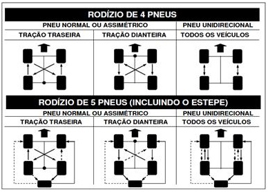

    A recomendação geral que a gente acha por aí é a seguinte:
    Miniaturas de Anexos Miniaturas de Anexos Pneus e rodas para Jimny-rodizio_pneu.jpg

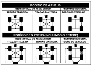

    Pois é, eu tenho feito o rodízio de forma cruzada, conforme 1ª imagem.
    E agora, com essa suposta recomendação da Suzuki para pneus MUD/MTR (rodízio em paralelo)?
    Alguém tem alguma informação técnica relevante para auxiliar na melhor escolha?

    E, pelo que me consta, o BF Mud não é unidirecional. Tanto que pode ser montado com o letreiro branco para dentro ou para fora.

    Não me expressei bem, a recomendação que ouvia dos mecânicos era a da imagem que você postou.
    desculpe-me
    abs!

    Essa recomendação da Suzuki para rodízio de pneus MUD/MTR consta expressamente do novo manual do Jimny (veja no arquivo anexo, que me foi encaminhado pelo SAC da Suzuki). A explicação que eu obtive de um funcionário da Proauto/SP é de que os cravos do pneu MUD/MTR se ajustam ao sentido de rodagem. Segundo ele, com a inversão do sentido de rodagem, o pneu apresenta um desgaste maior e pode escamar ou descascar. Ele disse que é como se você penteasse o cabelo para um lado e resolvesse pentear para o outro lado. Assim como os fios rebeldes prejudicam o assentamento do novo penteado, os cravos já adaptados ao sentido original de rodagem prejudicam o desempenho e a durabilidade do pneu em seu novo sentido de rodagem. Pelo sim, pelo não (sem trocadilho com os pelos do couro cabeludo), fiz o rodízio dos pneus BF MUD do meu Jimny em estrita consonância com a orientação do novo manual.
