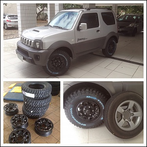

    Boa Tarde Jimneiros !!
    Coloquei hoje os pneus MUD no jimny, obrigado ao Andre e a todos que me ajudaram aii com os comentarios!...Dia 20/09 agora estarei indo pro Suzuki Adventure Extreme, aqui na Pipa/RN. Essa galera aqui do nordeste, vai comparecer ?

    Citação Postado originalmente por João Pedro Silva Ver Post
    Abraço !
    João, quanto pagou nessas rodas? Att.
