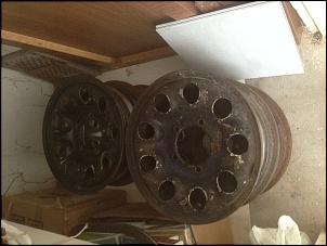

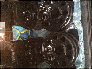

    Pneus e rodas para Jimny-foto-06-09-14-16-21-14.jpgPneus e rodas para Jimny-foto-09-09-14-17-19-49.jpg
    Guimajc,
    Essas rodas foram um verdadeiros "achado", se ligue aqui na historia. Consegui com um amigo de um amigo, que tinha um amigo que tava vendendo essas rodas(Kkkkkk) e o rapaz q negocio comigo essas roda (amigo do dono da roda) tem um samurai com essas mesmas rodas e pelo menos aqui em natal ele demoro muito tempo pra conseguir as rodas pro carro dele, então pra mim que consegui em menos de uma semana, foi um verdadeiro achado. Agora sim, vamos a pergunta, ele me vendeu as rodas por R$ 600,00, mas como vc pode vê na foto elas estavam feias, então mandei pintar por R$150,00 , no final saíram por 750.
    Abraço !
    Obs: me baseei nessas rodas aqui - 4 Rodas originais Suzuki Vitara15x5 1/2 Preto Cadilac. - São Paulo - Peças e Acessórios - Vila Maria
    24/10/2011
    cjs/SP
    913
    João, ficaram muito bonitas as rodas. Deu outra cara pro Jimny!
    Pelas fotos só parece que o offset é um pouco mais positivo que a original. Não raspa em pinça de freio nem nada?

    thix4,
    Agora vc me pego....Kkkkkk. A roda não bate nem na pinça e nem no para-choque . Acho que o offset é igual ao da roda original, pq vendo as fotos dos jimnys aqui com os pneus mud e com as roda originai, a distância entre o para-choque e o pneu são exatamente dois dedos e é a mesma distancia aqui também.
