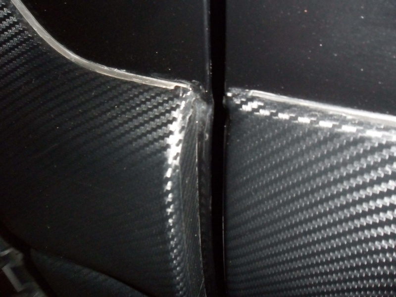

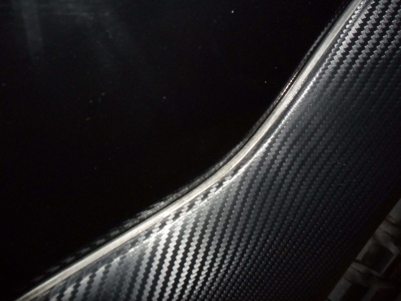

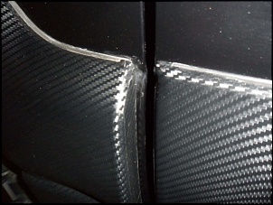

    ô chuva,
    Você quando retirou a saia lateral, pra adesivar (ou fez no local?) fez como? colocou a chave de fenda, com cuidado e veio trazendo a saia?
    Ela tem fita dupla face + presilhas, certo? Tem também uma borracha, bem fininha, de acabamento... como você tirou isso?
    Usuário Avatar de Chuva
    14/06/2011
    Araçoiaba da Serra/SP
    2,579
    Agradecimentos: 102
    Oi Marco,
    não tirei as saias das portas nem sobre os pneus. Só tirei os parachoques.
    Cortei os pedaços meio que na medida e fui colocando, apertando aos poucos. Os vincos é que são foda. Eles descolam com o tempo. Dai passei devagarzinho o estilete no meio e separei em 2 partes por ex. as saias. Dai cortei uma fitinha de adesivo de 1cm de largura e coloquei no meio. Isso tudo depois de apertar bem tudo com o soprador térmico. Secador de ccabelo bom tb funciona.
    Depois de tudo colocado do centro pra fora fui recortando com o estilete as rebarbas e dobrando com o soprador térmico. Muitas partes pela gde qtdade de curvas eu picotei depois com o estilete e cortei pedaços pqnos e recoloquei. Como o adesivo é grafite preto o desenho embaralha e nem dá pra ver emenda (claro desde q seja colocado no mesmo alinhamento).
    Os parachoques eu tirei e foi foda fazer sozinho. O ideal é fazer numa mesa e prendendo.
    Apesar de que se eu fosse fazer hoje eu faria no carro uns 90% e as rebarbas eu tiraria o parachoque pra finalizar. Isso pq outro dia eu ralei o parachoque numa trilha e retirei o adesivo danificado perto do farol de milha. Recoloquei só a parte debaixo até a placa e fui muito bico de fazer no carro, com o parachoque bem preso. Mas pra dar acabamento nas quinas onde tem po parafusos foi uma merda, tanto pela dificuldade da posição agachado quanto para enxergar.
    Tem lugar que é preciso usar agua e sabão. Lugar grande como as portas. No parachoque como tem muita curva pra ficar sem bolhas é melhor fazer a seco com o dedo e soprador aos poucos.
    Não tirei nenhuma presilha e acho q elas nunca saíram do carro. As borrachinhas que tirei fora apenas aquelas duas do parachoque traseiro. No acabamento onde tem borrachinha eu passei o estilete sobre e bem rente entre a borracha e a nervura das saias. Nem precisou enfiar pra dentro, ficou retinho. As peças dos parachoques são todas aprafusadas e fiz uma a uma e depois montei recolocando as borrachinhas.
    Mas o detalhe é que eu não adesivei o carro todo. Se for fazer todo eu faria as saias da forma que te falei e as portas e outras partes com outra folha de adesivo. Faria como diria Jack, por partes. Acho q além de ficar melhor é mais fácil. Só que com certeza é mais demorado, pq vai ter q usar muito o estilete com muito cuidado pra não pegar na pintura e sim sempre em cima dessa bendita borrachinha.

    Vou tirar tudo: parachoques dianteiros e traseiros e, rezar o pai nosso na hora de tirar as saias.
    Minha preocupação está focada nas borrachas (fininhas) do acabamento das saias e acima dos paralamas. Aquilo ali será um pesadelo pois nunca saiu do lugar. Tô com medo de esfarelar...
    14/06/2011
    2,579
    Agradecimentos: 102
    Putz.. vc quem sabe.. kkk mas eu não perderia tempo tirando isso.. vai ser muita dor de cabeça e tempo perdido..
    Se não for fazer o carro todo é mais fácil cortar com estilete do que tirar tudo isso e por de novo. Os lugares que dao zica e tem q refazer o colocar picotes são nos dois parachoques, abaixo das lanternas traseiras e faróis dianteiros, abaixo das setas. E nas portas dianteiras onde ela acaba e começa as portas traseiras. Esses pqno pedaço nas portas pulam com o tempo e enrugam. Mais fácil cortar e por só um pedacinho. Igual para aquelas partes próximas ao começo das portas dianteiras que ficam sob aquele pisca lateral: o mesmo teco recolocado.
    o resto, como os vincos de tudo, não tem como adesivar direito. reparei bem. eu nunca vi um carro na rua com vincos que não descolaram. Ate uma land rover na porta pula tudo. E o problema é que com o calor (sol) e frio (chuva) o adesivo meio que resseca e quebra nessas partes "ocas", onde tem ar embaixo. É tipo assim, depois de um tempo o vinco sobe e descola e se deixar assim numa simples lavada de carro ao passar o dedo rasga tudo. isso principalmente pq fica agua e sabão embaixo do vinco. E por que estou falando do vinco? pq o vinco descola primeiramente nessas partes das portas onde enrugam. E se tirar todos os plásticos e adesivar com o soprador vc vai acabar esticando mais ainda nessas partes pra ficar perfeito o acabamento e ai fica mais fácil ainda pro vinco pular e rasgar depois, sacou?
    Enfim, é só uma opinião, depois posta tb o que vc fez!!
    To colando umas fotos pra vc desistir de tirar esses plásticos.. kkk
