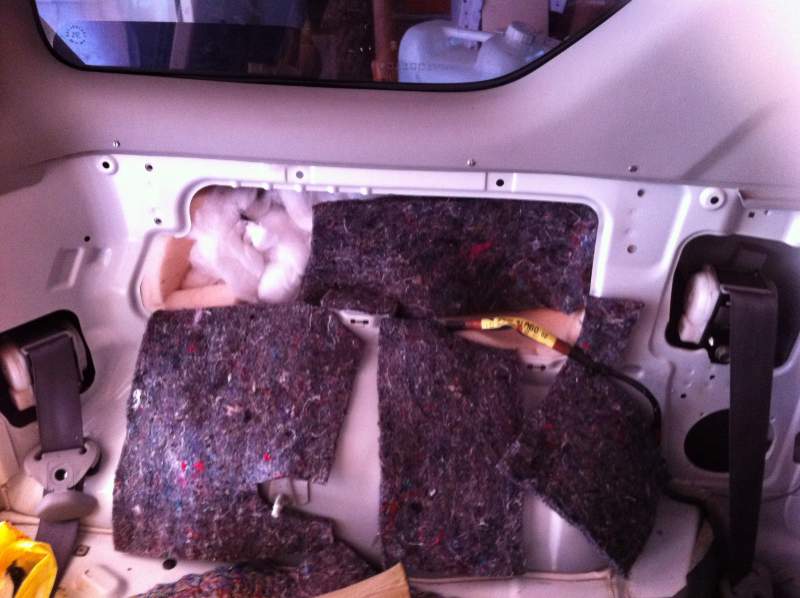

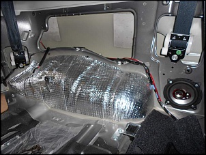

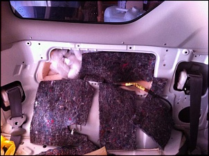

    O meu jimny eu já desmontei toda a parte traseira umas 4 vezes, é facílimo, mas dá trabalho, aproveitei e coloquei espumas de todos os tipos entre o plástico e a lata, melhora muito o conforto auditivo dentro do carro pois os barulhos da suspensão traseira e das pedrinhas batendo por dentro dos paralamas são minimizados. Fiz tudo isso e ainda não coloquei alto falantes nos locais originais.
    1 consideração e 3 perguntas...
    Lembre-se que tem que tomar cuidado pra não fechar o fluxo de ar, que passa por debaixo da lanterna traseira, isso pode impactar o condensandor do ar condicionado e diminuir a eficiência, esse espaço encima da caixa de roda, costuma ficar sujo, será que esse monte de espuma não vai pegar cheiro ?
    Pensou em colocar manta asfáltica auto adesiva? ( eu pretendo fazer isso no meu encima da caixa de roda )
    Chegou a ver se o chicote vem mesmo com os conectores para as caixas traseiras?

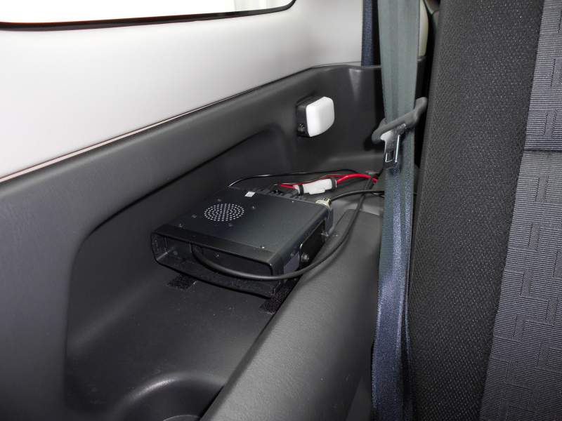

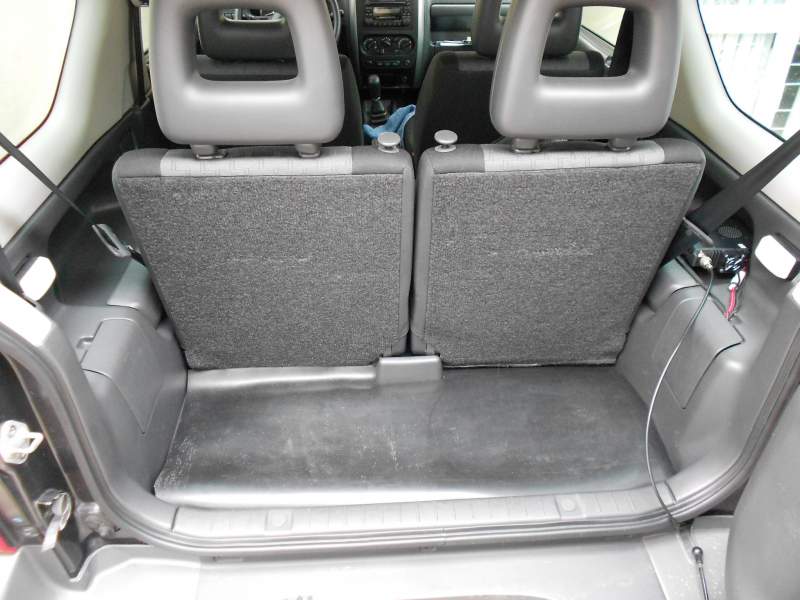

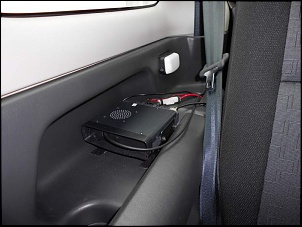

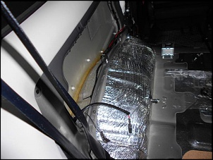

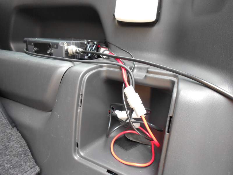

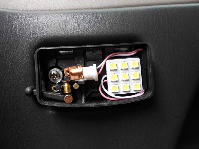

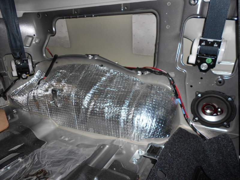

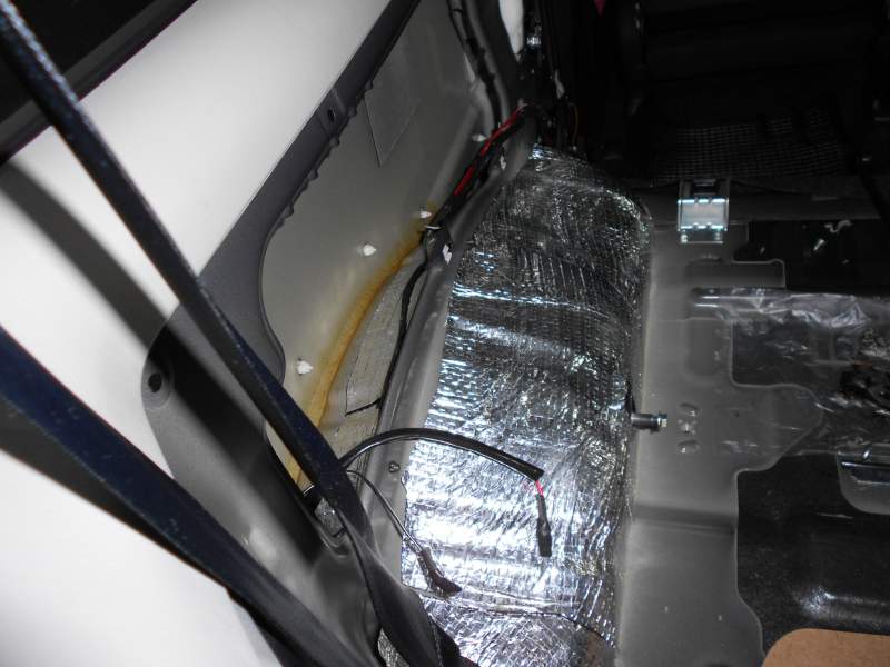

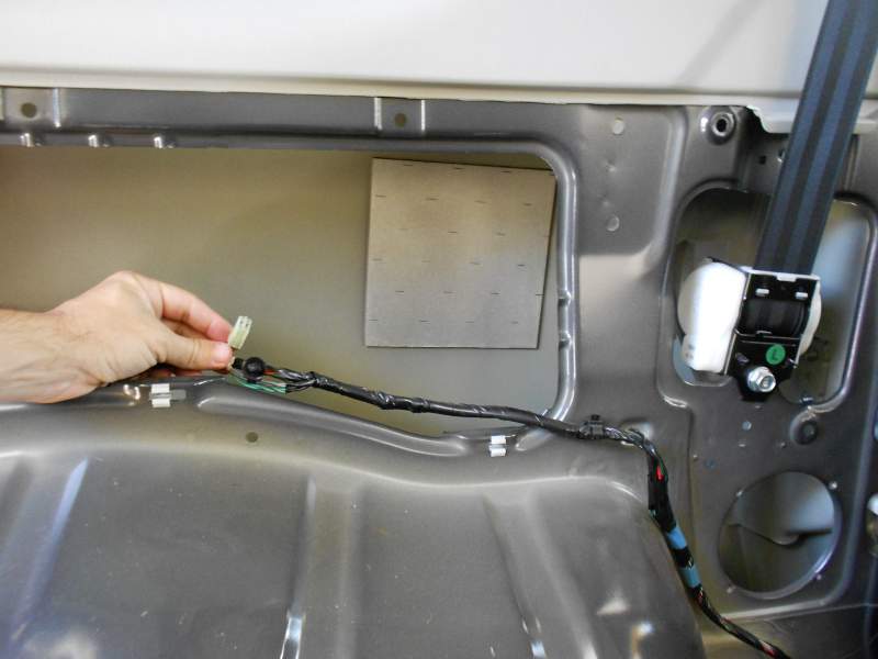

    Utilizei manta de alumínio, instalei luz (teto do Uno com placa de led), um transceptor e alto falante, é bom verificar se o 2013 vem com o conector no chicote. O trabalho é grande, mas fácil de fazer.Suzuki Jimny NACIONAL.-dscn0459.jpgSuzuki Jimny NACIONAL.-dscn0461.jpgSuzuki Jimny NACIONAL.-dscn0606.jpgSuzuki Jimny NACIONAL.-dscn0620.jpg

    Continuando... Suzuki Jimny NACIONAL.-dscn0360.jpgSuzuki Jimny NACIONAL.-dscn0362.jpgSuzuki Jimny NACIONAL.-dscn0609.jpgSuzuki Jimny NACIONAL.-dscn0618.jpgSuzuki Jimny NACIONAL.-dscn0610.jpg A página do Daniel Brooke Peig, ajudou muito, obrigado por compartilhar.

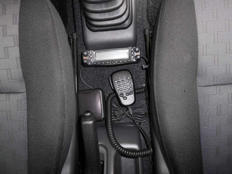

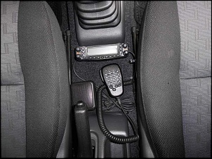

    Citação Postado originalmente por J Carlos Ver Post
    Que radio ´é esse???

    Usuário Avatar de J Carlos
    18/05/2010
    Maceió/AL
    292
    Yaesu FT 8800

    Usuário Avatar de Atomic
    19/11/2012
    Fortaleza/CE
    59
    O que é esse transceptor??? Tem haver com o radio??? Tu abriu um buraco ali no meio???

    Cocatriz..
    Não senti diferença significativa no ar condicionado, mas valeu a dica, vou ficar de olho.
    Quando eu desmontei o jipe pela primeira vez tinha poeira lá sim, mas não era muita, problema mesmo vai ser se pegar água!
    Manta asfáltica não gosto muito, ajuda, mas prefiro espumas pois assim elimino o contato do plastico com a lata completamente, e é facilmente reversível.
    O meu rádio não usa nada da fiação original, por isso nem verifiquei o chicote dos auto falantes traseiros, mas do lado do motorista tem sim um plugue sem nada ligado nele, deve ser esse.
    Como foi dito em alguns outros posts sobre o jimny, eu encaro da seguinte forma, é pra ficar muuito tempo com ele, portanto, não tenho pena de fazer umas alterações, o jipinho só melhora!
    18/05/2010
    Maceió/AL
    292
    É um radio de comunicação, sou radioamador. O painel do rádio está preso com velcro os cabos passam por baixo do carpete, sobem pela lateral até chegar no rádio lá atrás.
