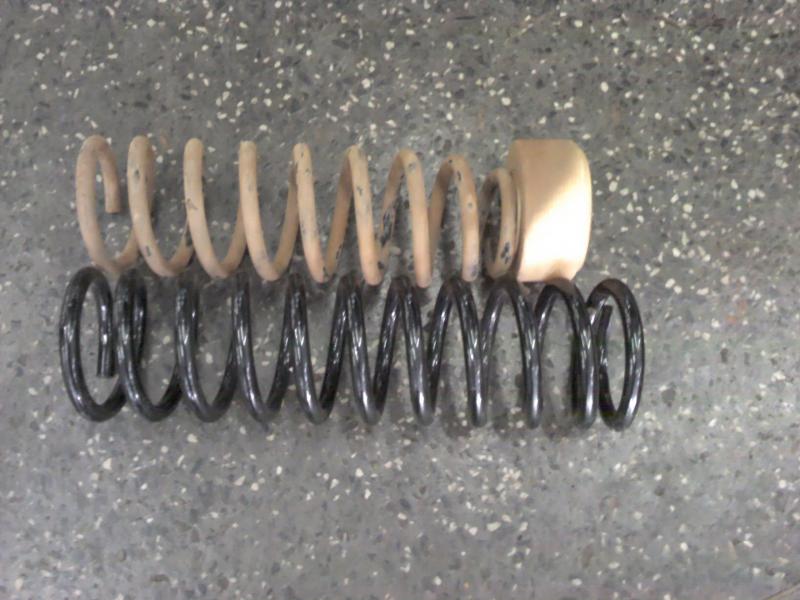

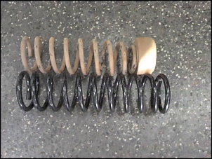

    Parabéns pela viatura, aproveito para tivar umas dúvidas:
    Os espaçadores de roda AVM são nas 4 rodas? Encontrei no ML por 250 duas peças, ou seja 500 para as 4 rodas, é este mesmo o preço?
    Sobre o os espaçadores de cardâ e barra panhard, o lift de 2" na suspensão sem o uso destes o que pode ocasionar? Principalmente com o uso de molas de opala que dão uma altura ainda maior na trazeira conforme a foto que compara a mola original com calço e a mola de opala 4 cilindros.Mais um Tracker para trilhas-2012-06-06_13-14-05_678.jpg

    Paguei R$ 320 no jogo dos espaçadores. Tem na SOB, Tecnotrilha. GARRA, RC e outras lojas.
    O espaçador do cardã eu já li que não seria obrigatório, mas fica mais seguro e não fica só a ponta do estriado na coroa (acho que é isso). O da barra é para a carroceria não ficar desalinhada com as rodas apenas.
