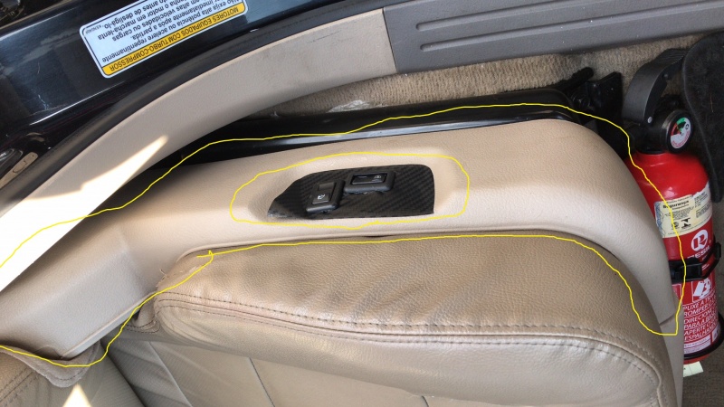

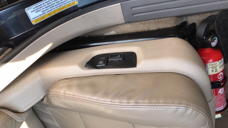

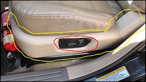

    Pessoal, alguém sabe onte tem desmanche com Sorento de interior bege?
    Já raspei o google aqui e não acho. Tô querendo deixar original a gambiarra abaixo:
    Estou querendo esse acabamento e a chave que regula o banco. Definitivamente, chave de vidro elétrico não é legal...

    Citação Postado originalmente por RValle Ver Post
    Em São Leopoldo tem um desmanche que tinha várias Sorento. CDV Import multi peças.
    Google Maps
