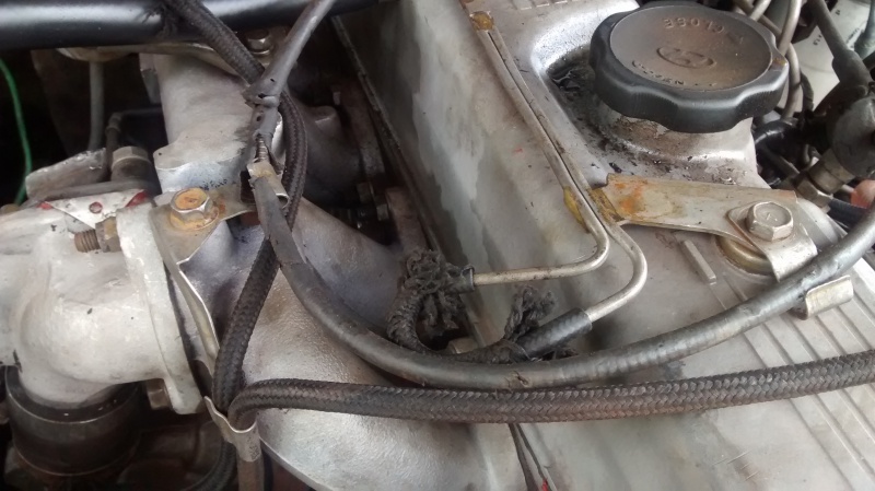

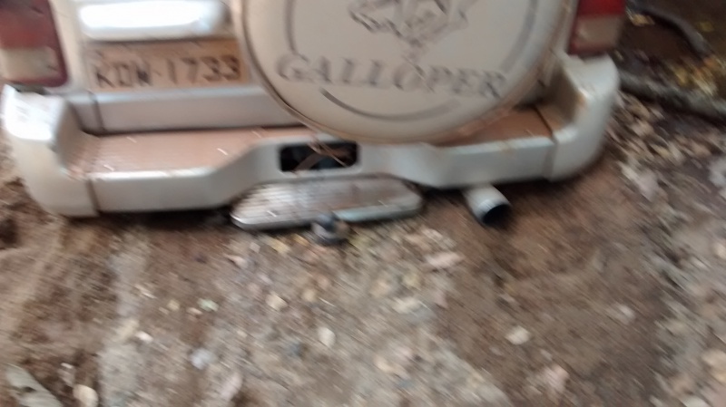

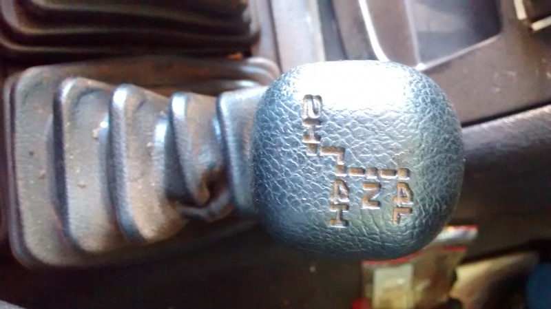

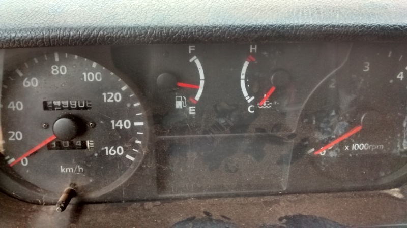

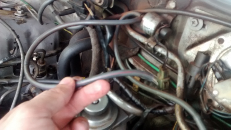

    Colegas estou com alguns problemas na minha Galloper Diesel 98 2.5 e se alguém puder me ajudar:
    01- A tração quer quer funcionar e alguém me falou que é devido algumas mangueiras soltas ou as fiações
    02- O RPM está desligado e ninguém da minha cidade sabe como ligar
    03- O marcador de combustível só fica no meio e pensei q tive-se travado mais não está
    04- O freio as vezes fica duro e quase não freia
    05- Está entrando muita poeira pelas porta e notei que só tem uma borracha nas portas e não tem na parte do carroAnexo 482371Anexo 482372Anexo 482373Anexo 482374Anexo 482376Anexo 482379Anexo 482380Anexo 482381Anexo 482382

    Como vc liga o traçado da sua? só na alavanca menor do cambio mesmo?
  • 04/11/2014, 12:24
    euclidesneto
    E colocando as roda-livres na posição locke.

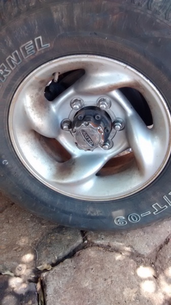

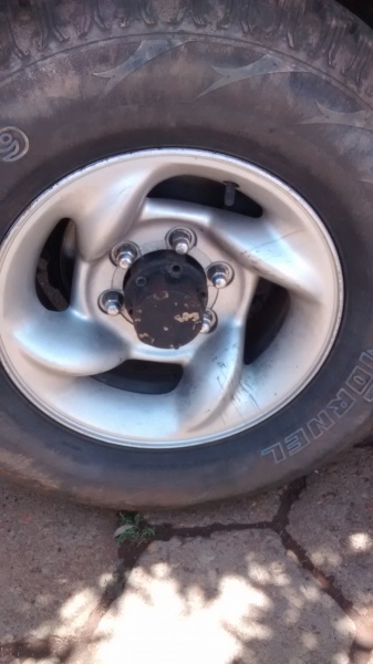

  • 04/11/2014, 12:32
    NetoGO
    Postado originalmente por euclidesneto Ver Post
    Como faço isso? teria como tirar uma foto ou fazer o video?
  • 04/11/2014, 12:43
    euclidesneto
    Vá nas rodas dianteiras, no cubo existe uma espécie de trava com duas posições, free e locke. A primeira destraciona, a segunda traciona. Se não conseguir, tento tirar uma foto, mas não tem erro.

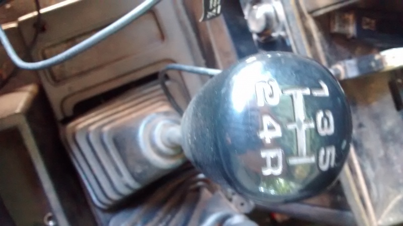

  • 04/11/2014, 12:44
    NetoGO
    8 Anexo(s)
    Segue como é o painel e as rodas dianteiras pra ver como faço pra ligar o tração.
    Anexo 482681Anexo 482683Anexo 482684Anexo 482685Anexo 482686Anexo 482688Anexo 482689
    Na roda do lado do passageiro está escrito "auto free wheel"
