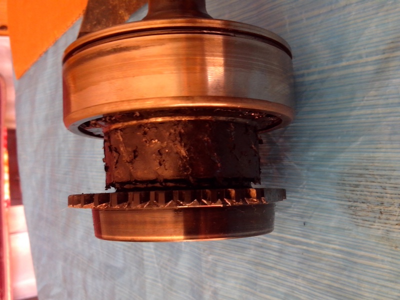

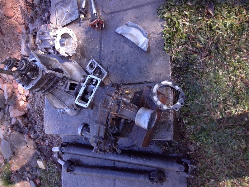

    Marcolino
    2 Anexo(s)
    Postado originalmente por Marcolino Ver Post
    Ola pessoal.
    Minha "Mula Preta" está começando a aparecer um ruido na caixa de marchas, em 3ª e 5ª...
    Troquei o óleo e mesmo assim continua o pequeno barulho xarope.
    A pergunta é: Devo seguir rodando até onde der, ou já ta na hora de uma troca de rolamentos???
    Ela está com 210mil kms
    Já troquei turbina, fiz todo o motor e mais um jg de pneus novos, mas quando acho que vou me folgar $$$ ela aparece com uma balda nova!!!!:freaking:
    Respondendo a minha própria pergunta....Anexo 508224 Anexo 508223
    Se foram os dentes do eixo piloto.
    Agora já que abri ela, já vou trocar os rolamentos de agulha e os outros grandes tbm, e lá vai grana na Mula!! :???:

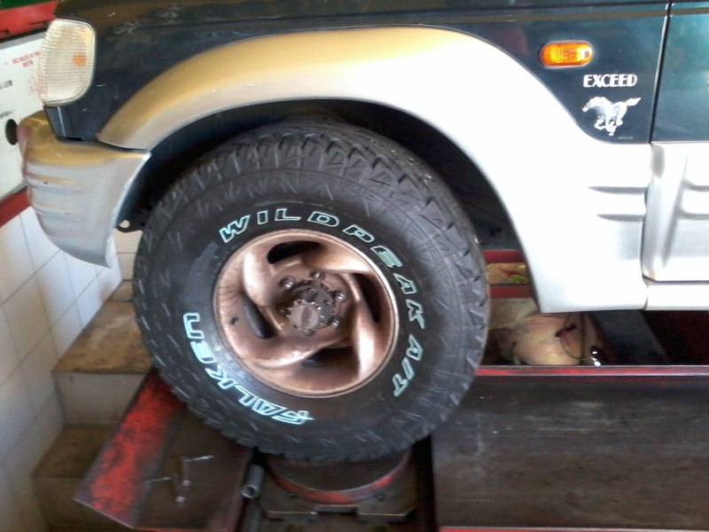

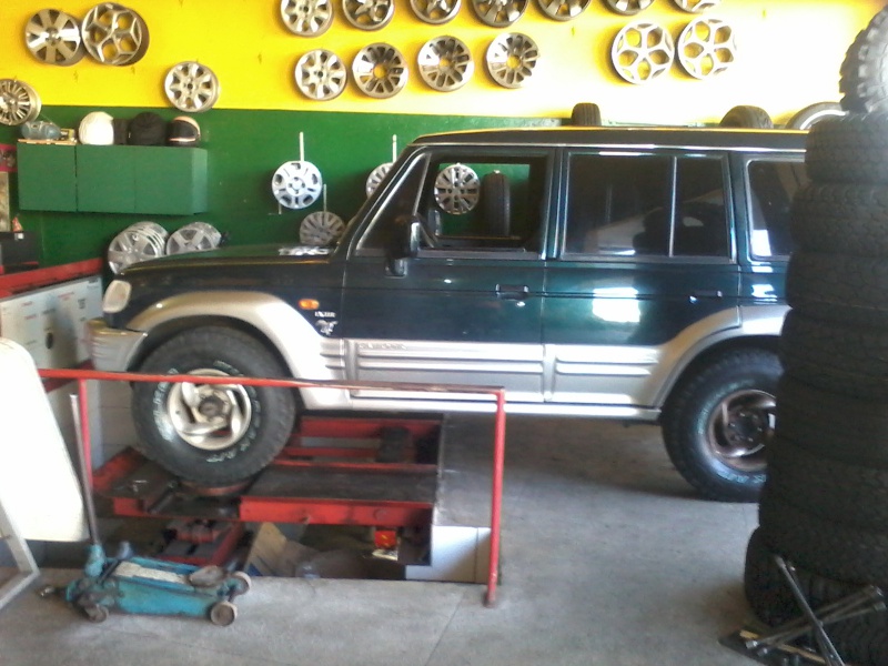

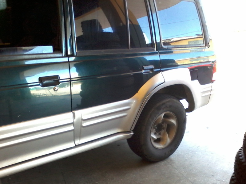

    Thales_
    4 Anexo(s)
    Algum tempo atrás vi dúvidas aqui no fórum sobre pneu, utilizei os 265/70/R15 da MAXXIS, não tenho do que reclamar, porém queria algo mais agressivo, pensei muito em 31", 32" ou 33", acabei optando por 32"/11,5"/R15, pq os 31"/10,5"/R15 ficaram muito próximos ao que já usei, e os 33"/12,5"/R15 ficaram muito grandes... então optei pelos 32", quando rodar um pouco irei relatar o comportamento.
    Anexo 508436Anexo 508437Anexo 508438Anexo 508439
