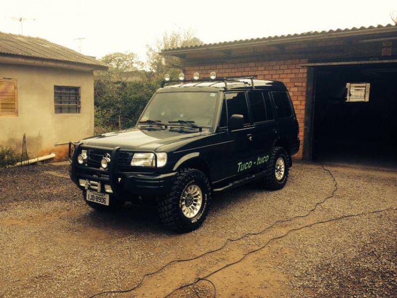

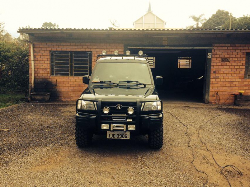

  • 18/08/2014, 13:25
    Tucotuco
    3 Anexo(s)
    Amigos, vejam como ficou a Tuco-tuco.Anexo 474451Anexo 474452Anexo 474453
  • 20/08/2014, 08:55
    mauro balmiza
    LINDONA A GALLOPER, parabéns, SE faltasse algo seria apenas o quebra mato original de fabrica....POR QUE ALGUMAS GALLOPERs tem aquele espelhinho retrovisor no paralamas direito e outras NÃO ? sei que em Portugal e Espanha as gallopers de lá também NÃO TEM ESSE ESPELHINHO...obs. ESSE ESPELHINHO PODE PARECER "inutil" mas ele é charmoso e é a marca da Galloper, e na hora de estacionar ele ajuda.
    Postado originalmente por Tucotuco Ver Post
