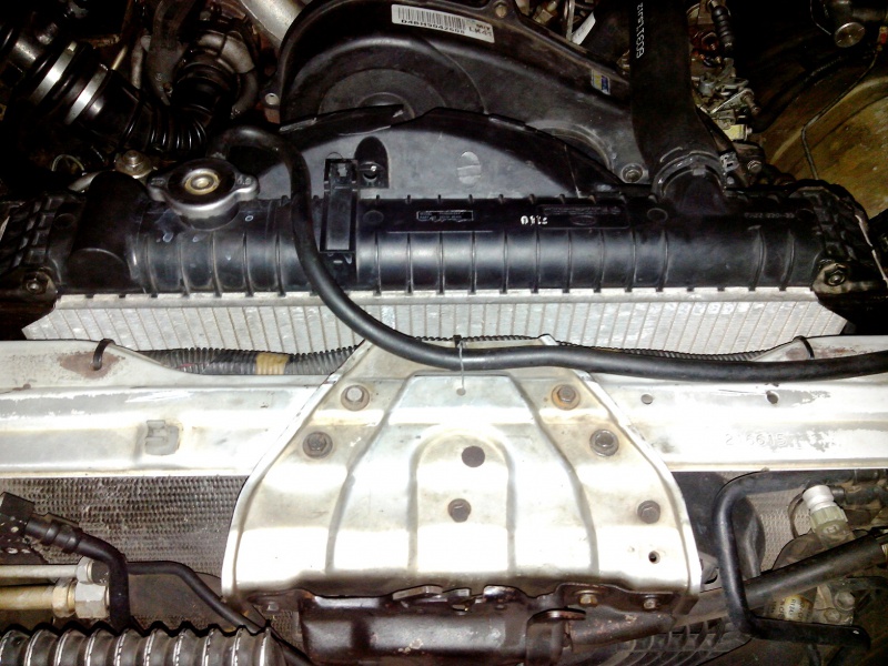

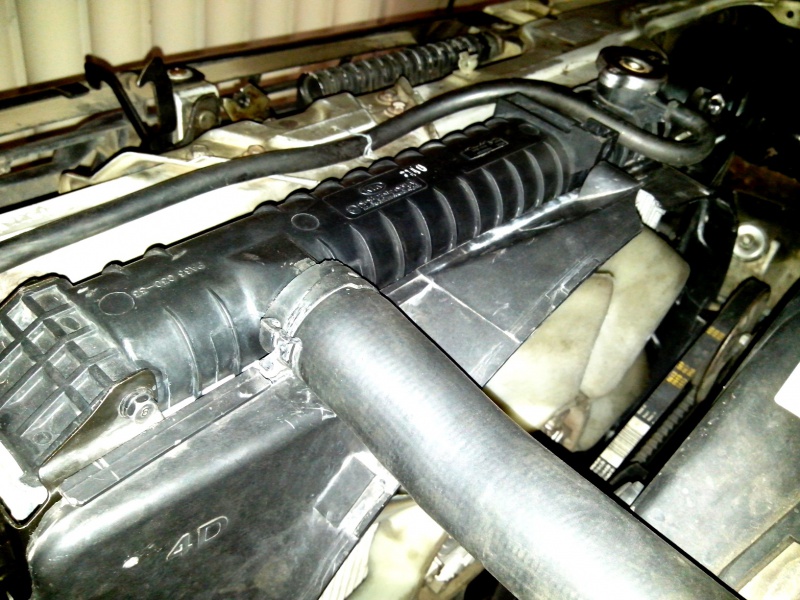

    Pra quem queria ver o resultado da adaptação do radiador da Kia Bongo K2500 nas Galloper, taí o resultado!
    Anexo 456818Anexo 456819
    PS: Não reparem na sujeirada do cofre, além de não ter terminado os detalhes ( defletor superior na frente do radiador, presilhas plásticas e etc ), eu ainda consegui sujar ainda mais no processo de instalação.
    Resultado: Adaptação perfeita, ficou parecendo original! Mangueiras novas originais da L200 Outdoor, nova embreagem viscosa e aproveitei pra trocar TODAS as correias ( bomba hidráulica, alternador e AC ) e colocar uma bomba d'água nova da Magnetti Marelli, que agora fabrica peças pros motores 4D56! E são baratas!
    Além de testado exaustivamente em subidas longas e retões "no cacete", até o AC melhorou um pouco pela eficiência de troca de calor, e a ajuda do defletor maior.
