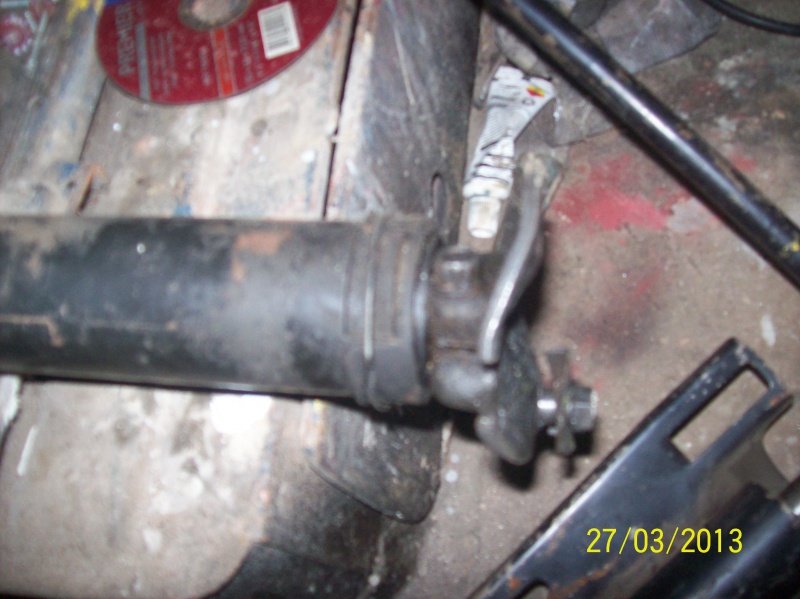

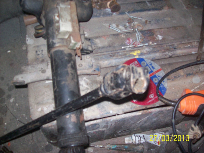

Passar a barra de direção do fiat 147...... O que vc está adaptando????? caixa de direção?????

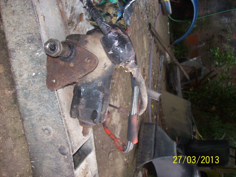

Se vc não for fazer trilha pesada, coloca a caixa de direção do Santana, seca ou hidraulica. é mais fácil de adaptar.....Se tenho foto não ! ........................

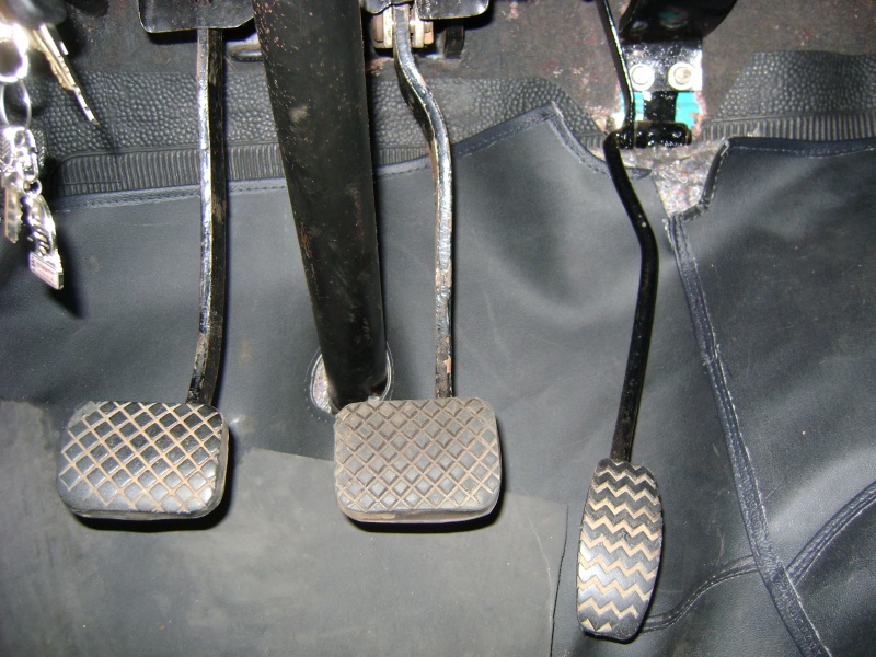

Estou colocando uma de S10 na minha pickup.... (parada por falta de tempo) com a coluna original até o assoalho,. Desmanchei uma Belina... a pedaleira, acho que dá para adaptar. mas o pedal é muito curto... vou ter que alongar, além de modificar o apoio no painel de fogo. (mudar a inclinação onde vai o hidro)..... Vou acabar colocando a do Opala.......
