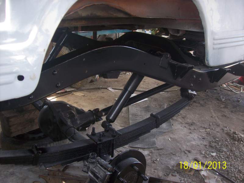

Ruralnoceronte, o amortecedor original serve porém terá que modificar o suporte que fica sobre o chassí alongando-o para compensar a diferença.
Os cardãns terão que ser alongados, ficam curtos.
Nessa parte da empreitada é tranquilo o serviço mais complicado e na minha opinião o fundamental para se ter sucesso no SPOA é girar as bolas dos diferenciais para alinhar corretamente os cardans. No traseiro é tranquilo é só girar e alinhar antes de soldar as sapatas mas no dianteiro vai mexer com o cáster e se não for corrigido a viatura fica indirigível. Como o cardã dianteiro é pequeno, se não girar a bola o ângulo de trabalho da cruzeta ficará estrangulado o que acarretará o rápido desgaste da luva, do entalhado e da própria cruzeta.
