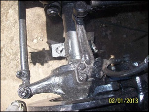

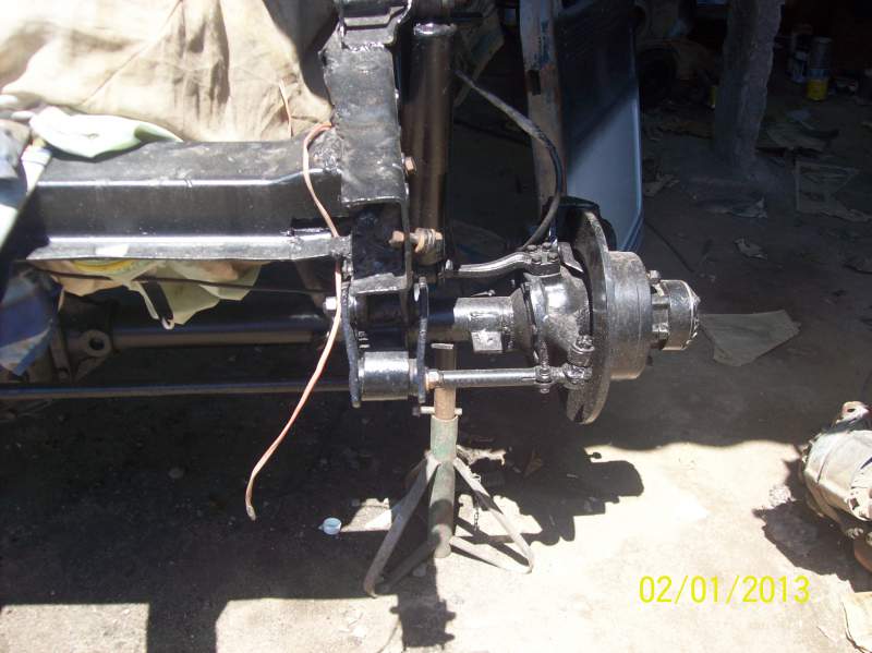

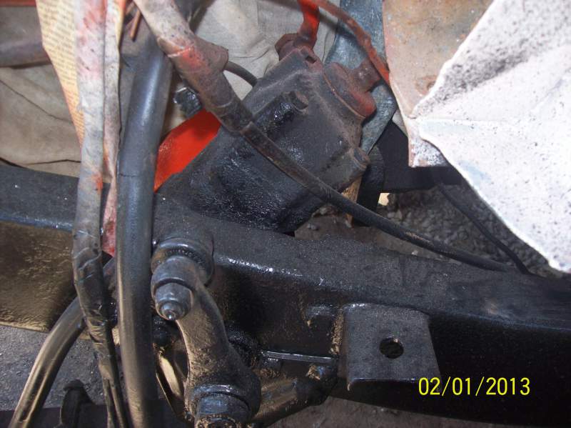

    Olá pessoal! Tô precisando de mais uma dica de vocês! Como faço para instalar a direção hidráulica do Opala na Rural com SPOA? Pois ela já estava no lugar da original antes de ser feito o SPOA, agora ficou longe da caixa! Podem me ajudar? Abraços!!

    Ruralnoceronte quando você fala que estava no lugar original, a caixa do opala estava com o braço de direção ligado no suporte do rolamento do munhão esquerdo inferior como nas rurais originais? Sendo assim acredito que para você o mais facil é manter a caixa de direção ai mesmo e fazer ou comprar um braço que "pegue" no suporte do rolamento do munhão do lado direito (passageiro) superior mas com o terminal para tras ja vi caixa de direção de opala instalado desta forma funciona muito bem tambem sem precisar fazer alteração no radiador para a instalação da caixa na frente, aproveita e instala uma barra estabilizadora tambem melhora bastante o funcionamento da suspenção (não vai depender dos feixes de molas para segurar toda a suspenção).

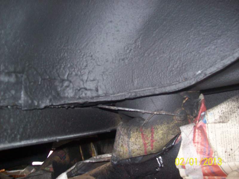

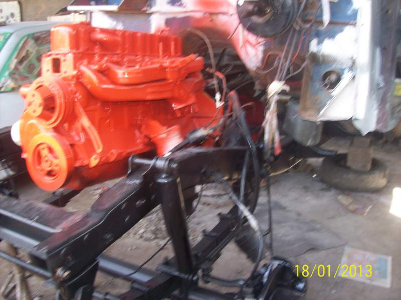

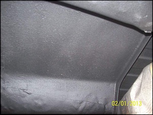

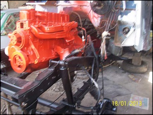

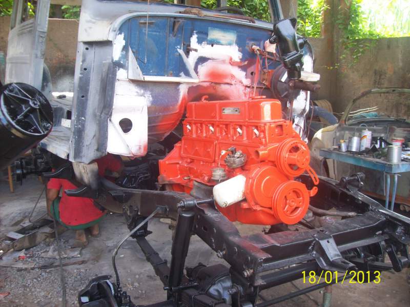

    Aqui estão mais algumas fotos, ela vai entrar na pintira finalmente!
    Rural com motor de Opala 6cc-104_0207.jpgRural com motor de Opala 6cc-104_0208.jpgRural com motor de Opala 6cc-104_0209.jpgRural com motor de Opala 6cc-104_0212.jpg
  • #95
    15/10/2009
    Rio de janeiro/RJ
    61
    550
    Rural com motor de Opala 6cc-fotos-da-rural-em-22-11-2012-051.jpgRural com motor de Opala 6cc-fotos-da-rural-em-22-11-2012-052.jpgRural com motor de Opala 6cc-fotos-da-maquina-em-07-02-2013-rural-001.jpg
    Miniaturas de Anexos Miniaturas de Anexos Rural com motor de Opala 6cc-fotos-da-rural-em-22-11-2012-050.jpg   Rural com motor de Opala 6cc-fotos-da-rural-em-22-11-2012-066.jpg   Rural com motor de Opala 6cc-fotos-da-maquina-em-07-02-2013-rural-003.jpg   Rural com motor de Opala 6cc-fotos-da-maquina-em-07-02-2013-rural-004.jpg   Rural com motor de Opala 6cc-fotos-da-maquina-em-07-02-2013-rural-005.jpg   Rural com motor de Opala 6cc-fotos-da-maquina-em-07-02-2013-rural-006.jpg   Rural com motor de Opala 6cc-fotos-da-maquina-em-07-02-2013-rural-007.jpg   Rural com motor de Opala 6cc-fotos-da-maquina-em-07-02-2013-rural-008.jpg   Rural com motor de Opala 6cc-fotos-da-maquina-em-07-02-2013-rural-009.jpg   Rural com motor de Opala 6cc-fotos-da-maquina-em-07-02-2013-rural-010.jpg

    Ruralnoceronte:
    Se vc está com a caixa de Opala....
    Troca a caixa de lugar .
    Coloca ela na parte dianteira (ponta do chassis) Com esta mudança vc vai ter que cortar o bico na parte interna, logo atraz da grade.
    Nada contra a adaptação no lugar do original. mas com certeza fica melhor na frente...
    Com as fotos vc vai receber outras opiniões a respeito...
    Um abraço...
