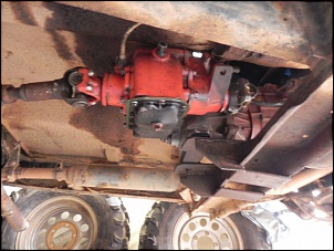

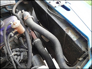

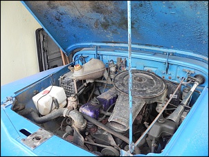

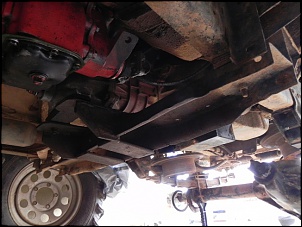

    Richardh não cortei a parece corta-fogo, não foi necessário. A travessa ficou no mesmo lugar, só com o suporte da caixa (flange deeptec) uns 15 cm pra trás. O radiador não é o original, usei um mais largo e estreito, então precisou cortar o cofre do radiador. Surpreendentemente apesar do deslocamento ser quase o dobro (4,1l x 2,6l orig) os motores não são muito diferentes no tamanho... Veja abaixo como ficou no meu caso.
    Miniaturas de Anexos Miniaturas de Anexos Rural com motor de Opala 6cc-dscn1082-copia.jpg   Rural com motor de Opala 6cc-dscn1083-copia.jpg   Rural com motor de Opala 6cc-dscn1097-copia.jpg   Rural com motor de Opala 6cc-dscn1098-copia.jpg
