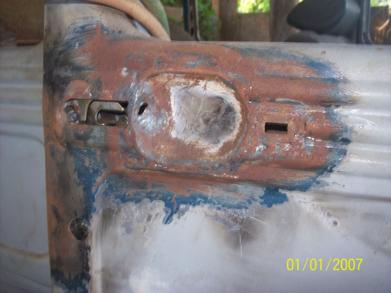

2- mudanças nas fechaduras Brasília e maçanetas internas e externas
Anexo 506322Anexo 506323Anexo 506324Anexo 506325
