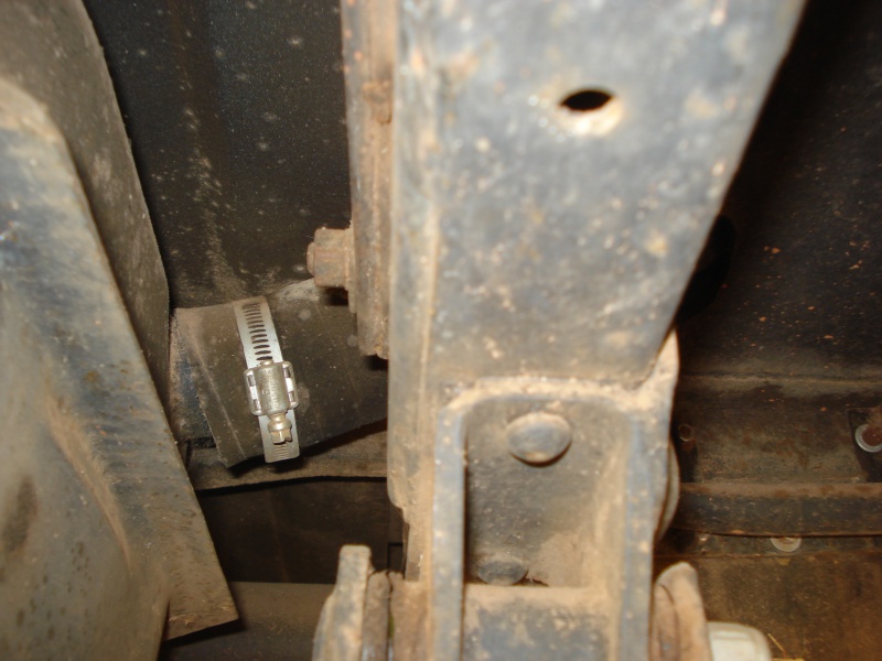

Embora o tanque da Rural e Da Pickup (F75)... sejam iguais. tem diferença no local do boca.
Na Rural. o bocal é reto.... e na da Pickup em curva....
.Anexo 513342 esta curva da foto. é de um tanque da F 75...
Na Rural este bocal fica no lado oposto.. "no outro lado tem o local de outro bocal porém tapado".... Se for usar este tanque de ferro. vai ter que tirar este bocal e passar uma serra deixar com mais ou menos 8 cm... tapar o local e fazer um outro furo no lado oposto que é reto em relação ao tanque...
.Anexo 513343
Foto do tanque da Rural.... por baixo de traz.
