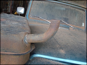

    Passei informação errada. .... Desculpe...
    Embora o tanque da Rural e Da Pickup (F75)... sejam iguais. tem diferença no local do boca.
    Na Rural. o bocal é reto.... e na da Pickup em curva....
    .Rural com motor de Opala 6cc-imagem-104.jpg esta curva da foto. é de um tanque da F 75...
    Na Rural este bocal fica no lado oposto.. "no outro lado tem o local de outro bocal porém tapado".... Se for usar este tanque de ferro. vai ter que tirar este bocal e passar uma serra deixar com mais ou menos 8 cm... tapar o local e fazer um outro furo no lado oposto que é reto em relação ao tanque...
    Foto do tanque da Rural.... por baixo de traz.
    Dei um fora..... informação errada..
    abraços.

    Antônio , mas nas fotos dos sites de venda o bocal fica no mesmo lado da Rural.
    Por isso a minha pergunta! Estranho, né?

    Achei, que o tanque da F 75, cortando o gargalo curvo, dava certo... Mas, olhando o tanque original da Rural, a entrada do tanque(Gargalo) em comparação ao da F .. o da f o gargalo em relação ao comprimento fica a 45 graus, e no Tanque da Rural fica pararelo ao comprimento do tanque.....
    \ok.
    até mais.
    Rural Willys,1965. 1966. 1973

    Antônio, eu pensei a mesma coisa!! Valeu! Obrigadão!!

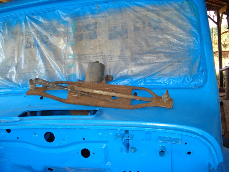

    Pessoal, qual a medida entre os pivôs do limpador de para-brisa da Rural? Quero adaptar um, mas a do Fiat 147, daqui um tempo ai ficar escasso como o da Rural! Abraços!

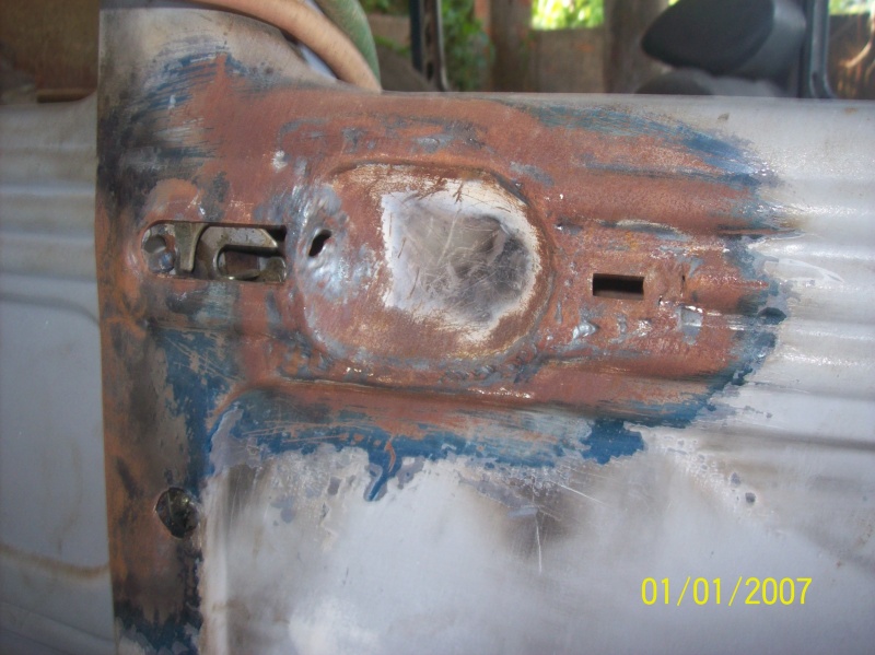

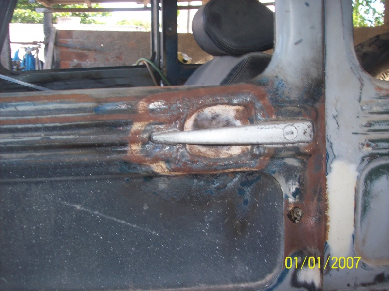

    acompanhando...... boa esta de colocar a maçaneta externa do fusca...
    abçs
    abçs

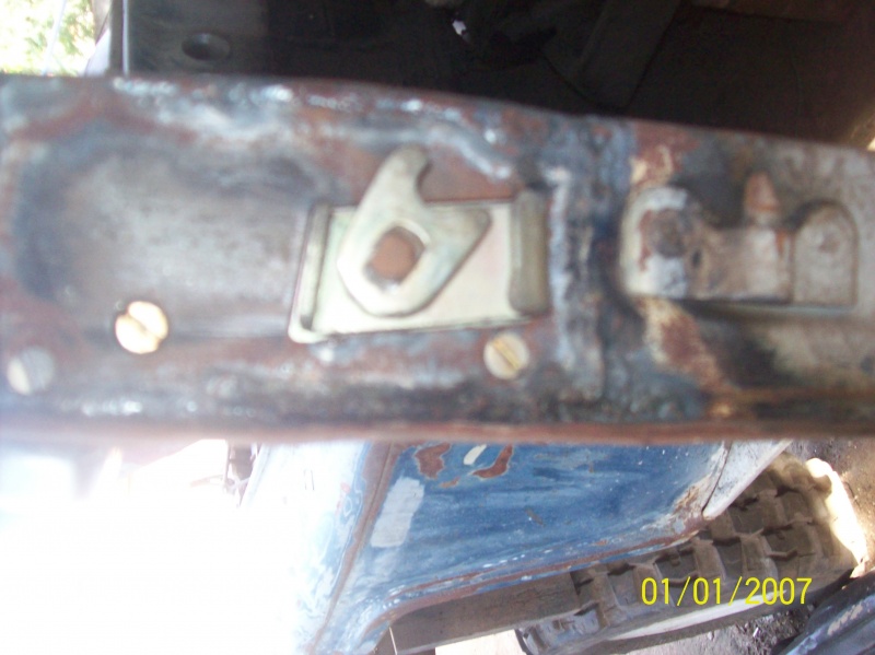

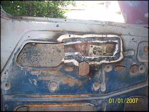

    Antonio, coloquei a interna também! peguei 2 portas de fusca e a coluna com a fechadura e cortei e soldei!
    Agora parei de mexer pois operei o pé estou de cama! De longe a maçaneta externa parece original.
    Voce teria a medida entre os pivôs do limpador da Rural?
    Abraços!

    Estimo melhoras.... cuide-se é importante o repouso para se recuperar.
    Quanto as medidas dos pivots do limpador de parabrisa é de 45 cm...
    Esta de colocar maçanetas do fusca era minha vontade. mas acabei por optar pelo do caminhão Mercedes 1113..
    com trava eletrica e com fechamento na chave nas duas portas.
    Se não achar o liame de trava da porta. faz com um raio de motocicleta... é a mesma rosca do botão de trava.

    Obrigado meu amigo!!!
    Então 45 cm de eixo ao outro! Vou ver qual melhor sistema para colocar! Quanto a porta, está tudo certo!, só não deixei na porta!Mas mesmo assim, qualquer problema já tenho uma dica!!

    Coloquei o conjunto completo do gol quadrado....
    como ele é maior 56 cm fiz um novo furo do lado esquerdo.
    Tive que fazer um leve corte no pivot do lado direito para limpar todo o parabrisa.
    abçs
    abçs
    Antonio, que braço e paleta do limpador que você usou? Abração!
