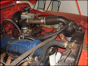

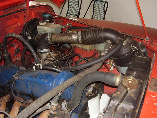

    SAlve amigo, Tbm penso em colocar um Snokel na Minha F-75 mais isso e futuramente, pelo que eu vejo ai a galera usando e a cx da kombi ou corcel , o Respiro, chapelzinho vi alguns que foram feitos de Canos 2.5 Polegadas.
    tbm pra venda mais eu não Pagaria 600 reais em um.
    http://www.mariscooffroad.com.br/SNO...75540-SIT.html
    http://www.offroadacessorios.com.br/...al-e-f-75.html

    Aqui foi usado o da Pampa porem o dono não usa o Snokel.
    Rural com motor de Opala 6cc-99535d1193969493-filtro-de-ar-da-rural-filtro.jpg

    Carlos você fala que o da C-20 é grande, mas é o que eu tinha na rural porém existe o da D-20 que é maior ainda (pouca coisa) e são muito parecidos, procura um com filtro plano tipo do ômega (mas tem que ser do 4.1) eu daria um jeito de encaixar este da C-20 mesmo pelo menos é garantia que o motor vai trabalhar folgado de ar.

    Rafael, o snorkel eu já tenho, comprei na oOffroad mesmo, a Gama4x4 também vende, quanto a caixa do filtro o meu motor é Opala de 6cc, não sei se serve. obrigado e um abração!!

    Fale Geoerge!! Desculpe o meu é da D20, aquele trambolho, não sei onde coloca-lo! Eu já tenho ele há um tempão! e ainda não achei local para ele!! Mas vou analisar direito!
