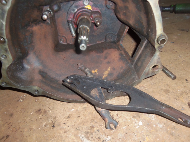

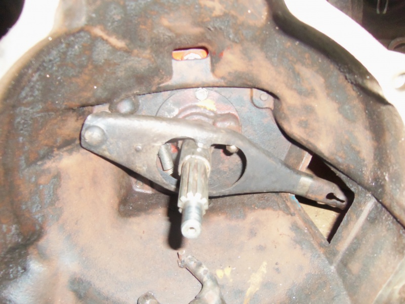

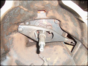

    garfo de embreagem do chevette deu na veia agora vo ver se da certo o rolamento tambem, parte trazeira quase comcluida tambem, trocando tudo....preparando f75 para trilha-100_3193.jpgpreparando f75 para trilha-100_3194.jpgpreparando f75 para trilha-100_3189.jpgpreparando f75 para trilha-100_3192.jpg
    29/08/2009
    T U P Ã/SP
    76
    3,656
    Agradecimentos: 26
    Citação Postado originalmente por nito bortese Ver Post
    Realmente... agora é que percebi....
    Este garfo é o mesmo do Opala . igual ao do chevete..
    Achei que era do maverick.
    abçs

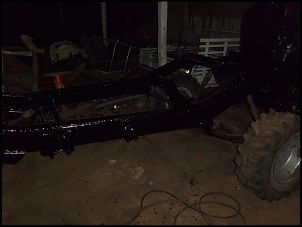

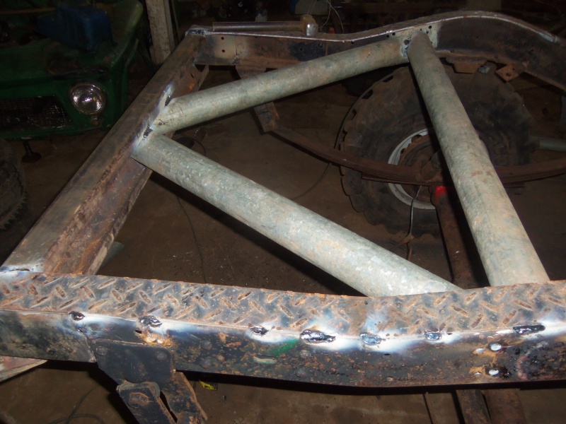

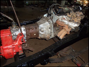

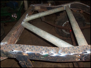

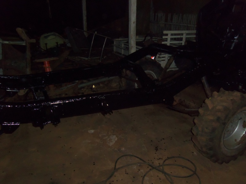

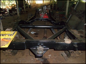

    depois de 3 meses veiculo começou tomar forma novamente kkkkk... estou pra montar motor ap 1.8 aspirado totalmente novo que tinha na minha gaiola, cambio chevette 5 marchas 1.6, flange deepetec pra reduzida e jsimas para motor e cambio, coroa pinhão 8:43, chassis terminei de cintar e fazer os reforços e hoje vou pasar emborachamento pareio em todos os cantos que puder....
    Boa sorte amigo! Tente arranjar as relações 53/9. São mais difíceis de encontrar mas o seu conjunto vai ficar melhor para trilha!

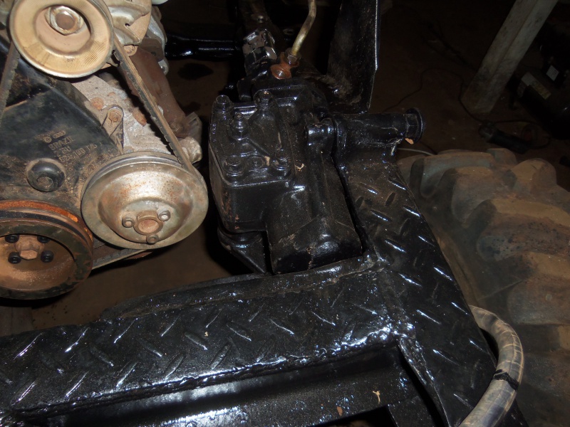

    segue a peleia..... só uma duvida alguem sabe me dizer qual entrada de presão e de retorno do setor direção hidraulico da f250 f350 etc....preparando f75 para trilha-100_3245.jpgpreparando f75 para trilha-100_3253.jpgpreparando f75 para trilha-100_3255.jpgpreparando f75 para trilha-100_3241.jpgpreparando f75 para trilha-100_3251.jpg
    Tchê, a polia não vai pegar no setor quando o motor trabalhar funcionando?
