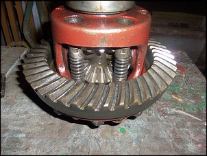

    o bom é por na dianteira e trazeira ou deixar um dos dois bloqueado 100% na solda? este cara ele tem dois destes bloqueios segundo ele este tipo de bloqueio é melhor que o 100% porque evita quebras das ponta de eixos etc...

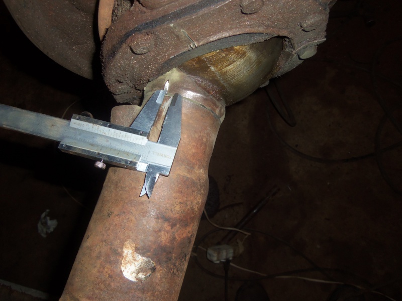

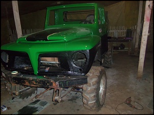

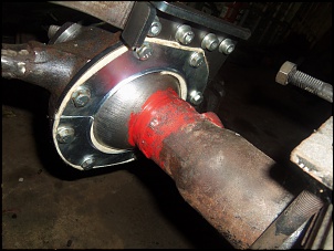

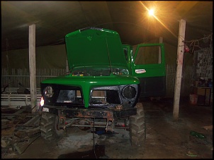

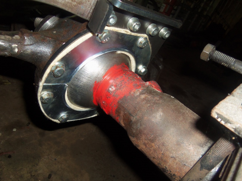

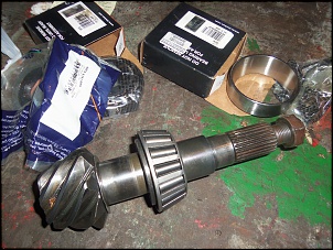

    ja que forum anda meio murcho vai fotos do andamento do trabalho, estalei freio disco trazeiro, e dianteiro com pinça da kombi, aproveitando que abri diferencial estalei bloqueio da f1000 lsd, troquei tds rolamento do diferencial mais tds rolamentos de munhão e cubo, tds retentores.... no final montagem me deparei com um problema em que ponta de eixo ficava muito comprida... alguem ja se deparou com este problema....preparando f75 para trilha-100_3337.jpgpreparando f75 para trilha-100_3336.jpgpreparando f75 para trilha-100_3335.jpgpreparando f75 para trilha-100_3334.jpgpreparando f75 para trilha-100_3319.jpgpreparando f75 para trilha-100_3328.jpgpreparando f75 para trilha-100_3338.jpg

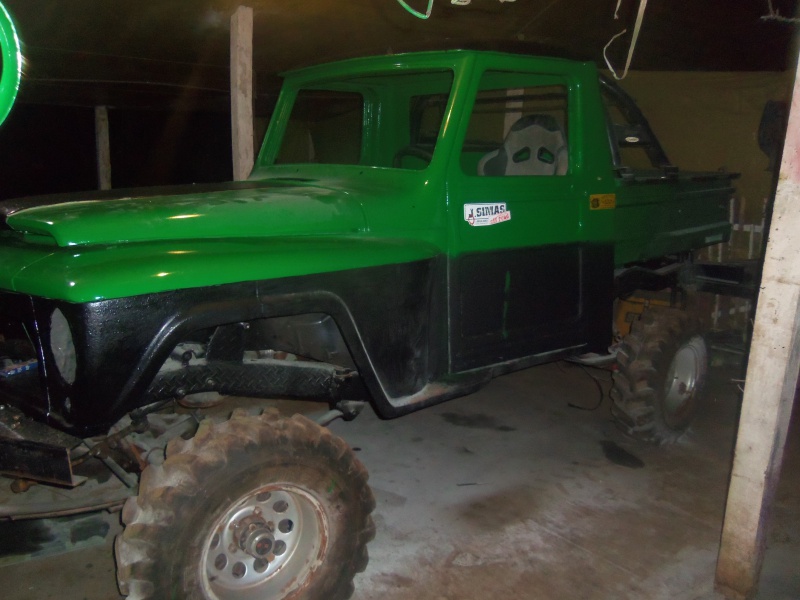

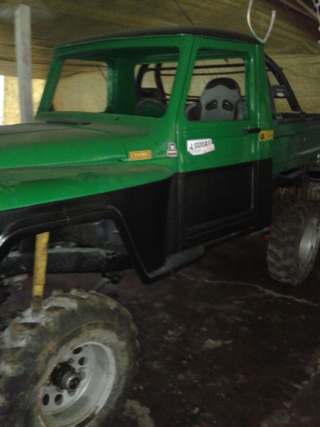

    familia aumentou presciso me disfazer......
    f75 ano 73 documentada em dia dut em branco
    motor ap1.8 aspirado feito tudo novo com material de primeira
    cambio chevette 5 marchas flange deeptec
    disco embreagem novo
    roda livre avm nova
    reduzida wilys com alavanca asoalho
    direção hidraulica f350 nova
    molas dianteiras s10 nova jumelos alto
    molas por cima do eixo (espoado) diferencial dianteiro girado
    freios disco nas 4, dianteiro com pinça kombi e trazeiro santana

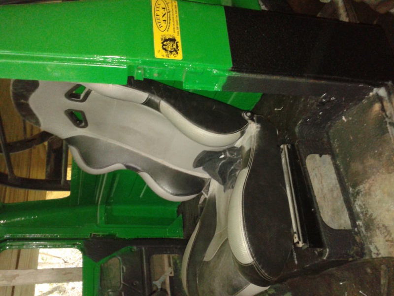

    bloqueio lsd 75% da f1000 na dianteira tds rolamentos trocado do diferencial até cubos de roda
    relaçáo 8;43, hidrovacuo, pedaleira suspensas do opala
    higt-ster(eleva bara direção por cima das molas)terminais direção f1000 80% mais fortes que originais
    pneus 32 polegadas tork, aros com off set negativo
    entre eixos encurtados e cintado trocados tds travesas, emborachado
    calços gabine novo do scania, gabine toda emborachada e pintura nova
    caçamba personalizada, com engate reboque, cambão dianteiro
    setor direção gol g5 escamoteavel com setas limpador parabrisa ligação luz etc, banco concha cinto 4 pontas
    fechaduras caminhão 11-13 abre fecha que uma nata
    mesa para guincho, santo antonio, chave roda, macaco, emgate para cambão
    gabine trocada por uma mais nova
    não fiz trilha ainda porem falta poco
    OBS:falta fazer parte elétrica e vidros(tenho vidros e chicote completo)
    etc,etc,etc acompanha motor original para transferencia
    VALOR 21.000,00 aceito trocas, gaiola, carro de valor baixo porem valor muda
    encontra-se Chapecó sc
    Fone:49-88448499 preparando f75 para trilha-20150222_152006.jpgpreparando f75 para trilha-20150222_151956.jpgpreparando f75 para trilha-20150222_152047.jpgpreparando f75 para trilha-20150222_152020.jpgpreparando f75 para trilha-100_3328.jpgpreparando f75 para trilha-100_3253.jpgemail nitobortese.kctpro6@hotmail.com

    Em relação a ponta do eixo comprida. Qual solução vc encontrou ?
    torniei 3mm, no caso foi tirado 3mm na ponta dela do lado do diferencial, fico perfeito com poquinho de folga que é normal

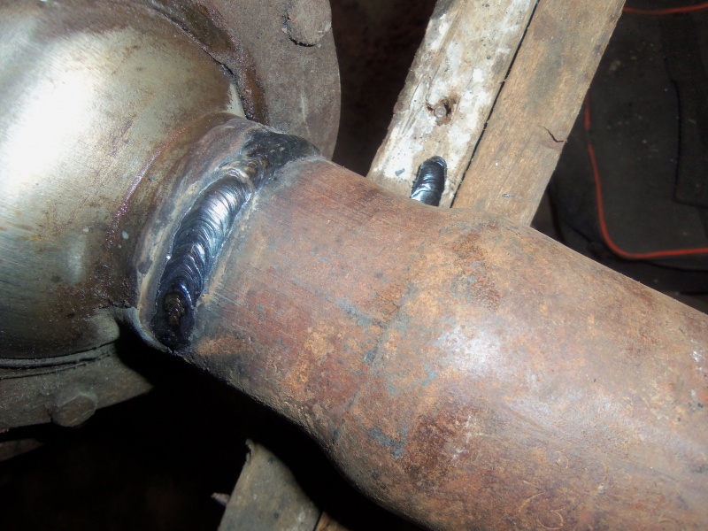

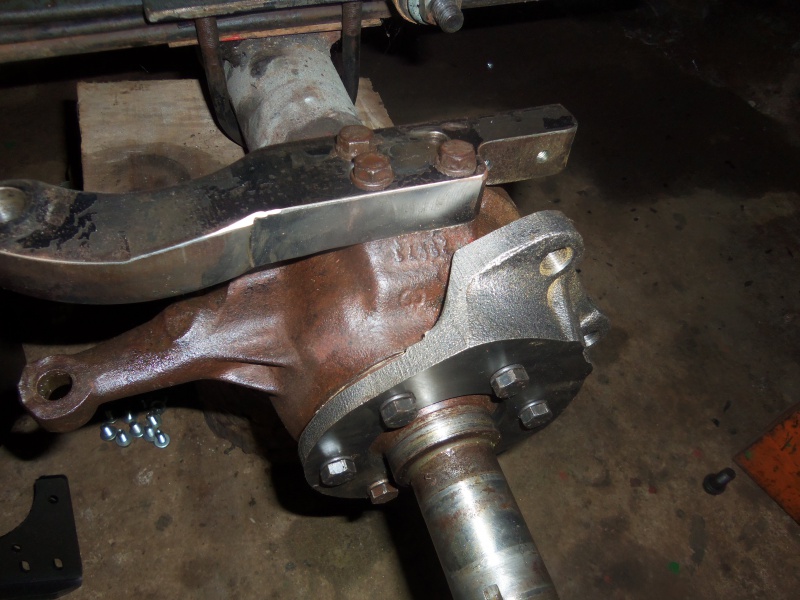

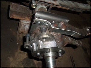

    Ola Nilo

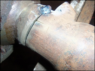

    vc que fez o spoa ? quanto vc girou o munhao tem mais fotos do trabalho de spoa abraços

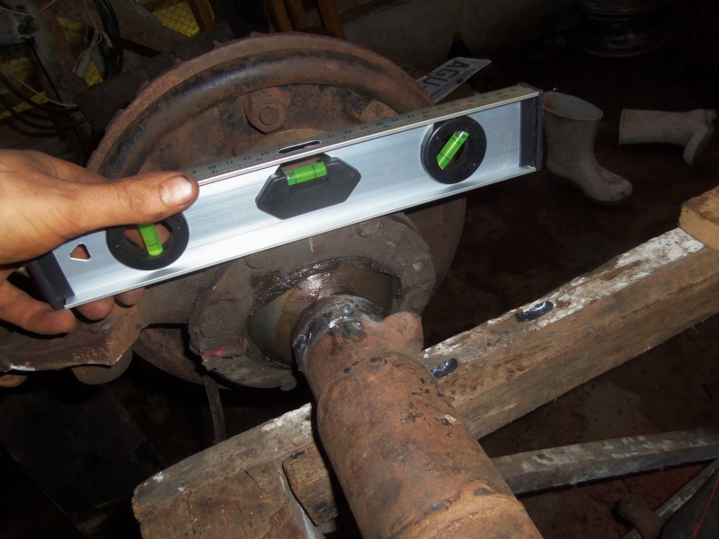

    ola fui eu sim girei 6mm que é oque normalmente fazem mas eu recomendo até poco menos uns 4,5 mascimo 5 pois axei que fico bastante virado mas fico bom, pra girar tem que ir cortando ao lado solda original mas com certo cuidado pois tem q aprofunda uns 3mm mascimo, segue fotospreparando f75 para trilha-100_3151.jpgpreparando f75 para trilha-100_3154.jpgpreparando f75 para trilha-100_3159.jpgpreparando f75 para trilha-100_3160.jpgultima foto deixei no nivel para soldar suporte das molas...

    valeu pelas dicas Nito
    o traseiro e mais tranquilo e só inverter os suportes
    o bom e pegar dicas de quem esta fazendo para conseguir fazer uma alteração que
    deixe as viaturas adequadas com segurança e não fique passarinhando na estrada
    abraços
