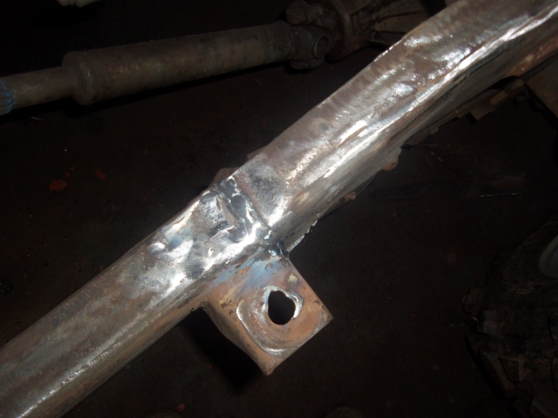

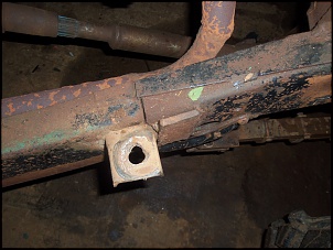

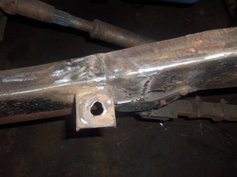

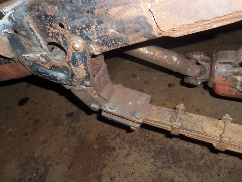

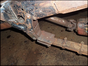

    não tive outra alternativa fiz trilhazinha hj percebi que chassis trabalhava demais deu olhada mais detalhada e percebi q esta trincado em cima de suporte feixe de mola, então negocio foi arranca fora cabine e por mão na masa mesmo, vou aproveitar e trocar retentor do motor, e se necessário revisar caixa e reduzida, spoa... sobre chassis vou reforçar pois preciso saber oque fazer para ficar bom, pois oque vi nela é remendo em cima do outro... dicas sempre é bem vindas pois não achei nada sobre reforços de chassispreparando f75 para trilha-100_2980.jpgpreparando f75 para trilha-100_2983.jpgpreparando f75 para trilha-100_2979.jpg....

    Essa tira de chapa que está em cima é reforço original, arranca ele, para fazer uma solda bem feita primeiro volta bem o chassi (fechar bem o quebrado) depois com uma esmerilhadeira abre o quebrado (sem cortar totalmente o chassi) que é para preencher com solda, depois lixa deixando no nivel do chassi e coloca uma cinta como este reforço original, fazendo assim nunca mais vai quebrar.

    ok georgevalle, percebi que tem esta cinta nos dois lados, e nos dois lados esta estorado, presciso saber qual medida da chapa q poso por, nescesita por em cima e embaixo ou somente em cima ja é suficiente?, limpei chaxis de fora a fora ja hj querro deixa pronto pra soldar chapa de reforço, se posivel sujestão de quais detalhes pra ser feito para que isto não aconteça mais

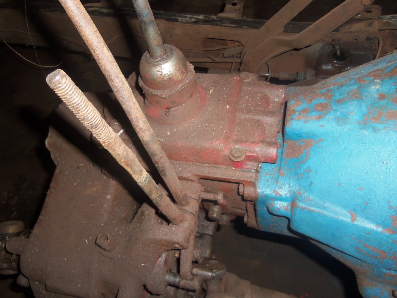

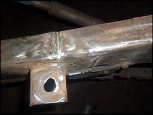

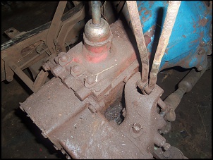

    bom pesoal a obra vai indo meio devagar... fiz soldas nas trincas que tinha no chaxis, aranquei fora sistema de freios e pedaleiras e tambem setor direção, amanhã irei comprar chapa para cinta o chaxis, após isto spoa, segundo o antigo dono me falo que caixa é de opala porem não tem nenhum flange entra reduzida e caixa, tirei fotos da caixa pro pesoal dar olhada, pelo oque vi na net parece ser 4 marchas original...preparando f75 para trilha-100_2991.jpgpreparando f75 para trilha-100_2992.jpgpreparando f75 para trilha-100_2993.jpgpreparando f75 para trilha-100_2996.jpgpreparando f75 para trilha-100_2987.jpgpreparando f75 para trilha-100_2988.jpgpreparando f75 para trilha-100_2988.jpg

    A caixa de cambio. e reduzida
    É original do Jeep de 4 marchas com alavanca no assoalho da F 75..
    Tá ficando bom o serviço de solda..

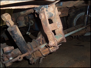

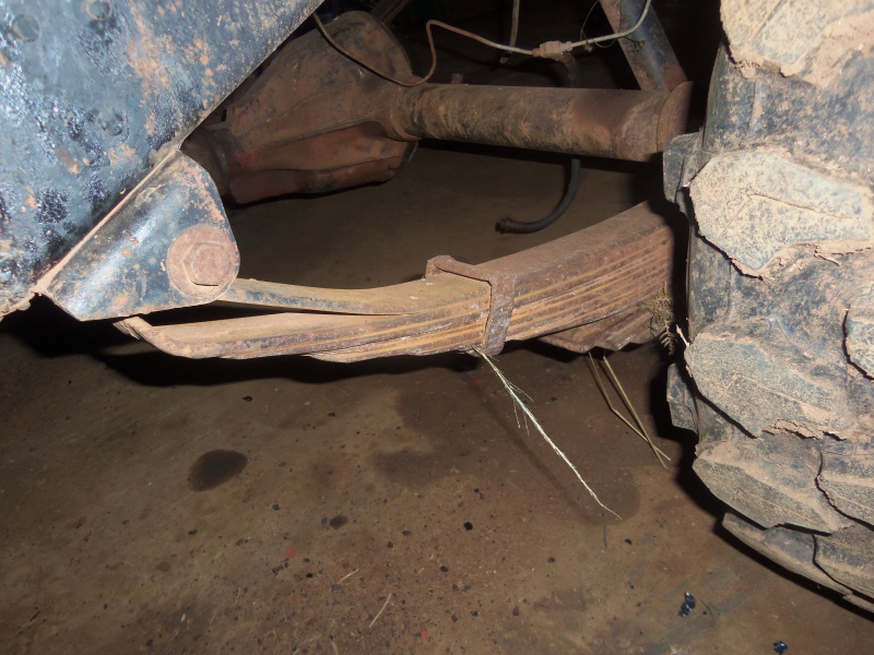

    esta uma baita nhaca esta suspensão dianteira, proscima semana terei que dae limpada geral neste serviço e faze-lo devidamente correto, outro paso que não sei qual maneira correta de se fazer, vou pasar posto de molas e ver se compro suspensão dianteira da toyota band, caso contrario vou dar ajeitada nesta mesmo no momento, seguem fotos da lasanhapreparando f75 para trilha-100_3007.jpgpreparando f75 para trilha-100_3009.jpgpreparando f75 para trilha-100_3013.jpgpreparando f75 para trilha-100_3012.jpg

    A caixa original 4 é boa, mas a C-10 é melhor, vai ter um bom trabalho para adaptar mas vale a pena, pois terá uma caixa praticamente indestrutível, e quanto aos cardãs fazendo o SPOA já terá que refazer eles mesmo, ou por prioridade (tem duas adaptações a fazer uma da capa seca do motor padrão ford com a caixa e a outra é com a reduzida) a não ser que a caixa ja esteja pronta, esta chapa que aparece prensando a mola na foto 3 com certeza é uma tentativa de reforçar a mola para que ela não dobre ali (já vi acontecer com uma rural em trilha) dá para deixar assim, o SPOA é fácil de fazer, basta seguir as orientações daqui.
