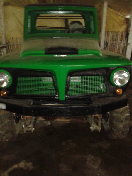

    familia aumentou presciso me disfazer......
    F75 ano 73 documentada em dia dut em branco
    motor ap1.8 aspirado feito tudo novo com material de primeira
    cambio chevette 5 marchas flange deeptec
    disco embreagem novo
    roda livre avm nova
    reduzida wilys com alavanca asoalho
    direção hidraulica f350 nova
    molas dianteiras s10 nova jumelos alto
    molas por cima do eixo (espoado) diferencial dianteiro girado
    freios disco nas 4, dianteiro com pinça kombi e trazeiro santana
    bloqueio lsd 75% da f1000 na dianteira tds rolamentos trocado do diferencial até cubos de roda
    relaçáo 8;43, hidrovacuo, pedaleira suspensas do opala
    higt-ster(eleva bara direção por cima das molas)terminais direção f1000 80% mais fortes que originais
    pneus 32 polegadas tork, aros com off set negativo
    entre eixos encurtados e cintado trocados tds travesas, emborachado
    calços gabine novo do scania, gabine toda emborachada e pintura nova
    caçamba personalizada, com engate reboque, cambão dianteiro
    setor direção gol g5 escamoteavel com setas limpador parabrisa ligação luz etc, banco concha cinto 4 pontas
    fechaduras caminhão 11-13 abre fecha que uma nata
    mesa para guincho, santo antonio, chave roda, macaco, emgate para cambão
    gabine trocada por uma mais nova
    não fiz trilha ainda porem falta poco
    obs:falta fazer parte elétrica e vidros(tenho vidros e chicote completo)
    etc,etc,etc acompanha motor original para transferencia
    valor 21.000,00 aceito trocas, gaiola, carro de valor baixo porem valor muda
    encontra-se chapecó sc
    fone:49-88448499 Anexo 494712Anexo 494713Anexo 494714Anexo 494715Anexo 494716Anexo 494717email nitobortese.kctpro6@hotmail.com
    baixei valor 20 mil
