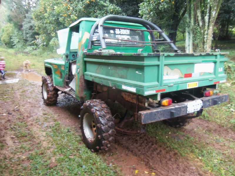

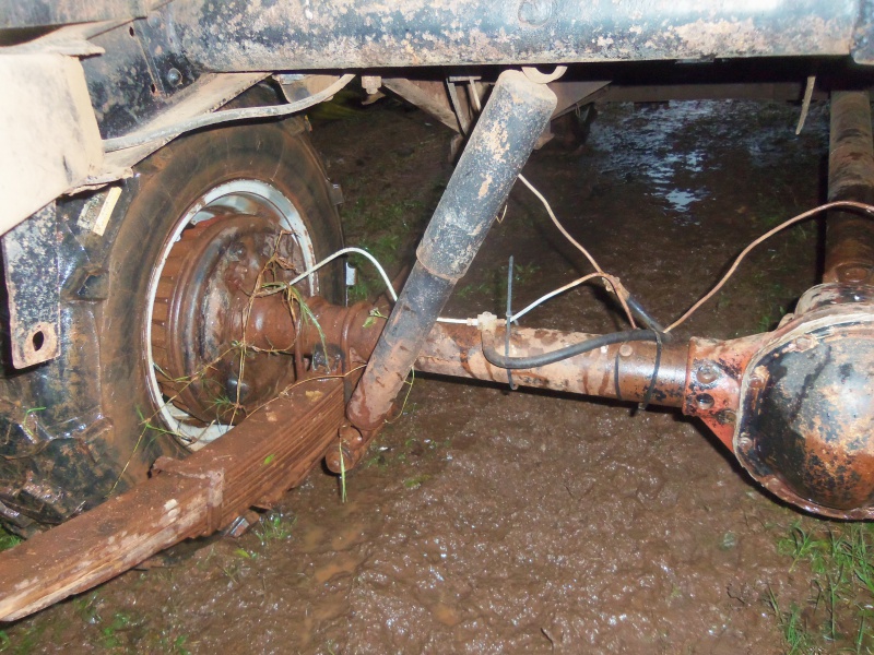

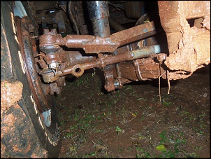

    bom pessoal ta aqui minha nova aquisição podemos dizer que ta mais ou menos ja preparada porem com muitos detalhes a serem feito, vou postar fotos dela e oque pretendo fazer, ja estudei um bom bocado e ja achei varias informações que me ajudou e ira me ajuda muito nesta nova etapa, pois bem pretende primeiramente spoa ela fazer trabalho nos diferencial pra gira bola pra cima para não enforcar cruzetas, ta com pneus 235-75-15, porem tenho torq 155-75-15 que gostaria de por pra da ganho mais de altura porem, oque que vc me dizem qual dos dois penes melhor usar?, motor 4cc ford, caixa 5 marchas não sei ainda qual que é, dianteiro a roda livre avm enfim vo ir postando fotos dela e peço ajuda de todos ae do fórum nesta nova etapa, uma que é pra mim não fazer serviço errado outra pra ter melhor desempenho em trilhas e outra sempre com mínimo segurança... bom um dos problemas maiores q axei de momento é que ela vira muito poco meu deus não vira quase nada, tem setor direção do gol...preparando f75 para trilha-100_2933.jpgpreparando f75 para trilha-100_2933.jpgpreparando f75 para trilha-100_2941.jpgpreparando f75 para trilha-100_2934.jpgpreparando f75 para trilha-100_2937.jpg
    23/08/2010
    Lapa/PR
    1,383
    Nito parabéns pela aquisição, mas faça um favor para você e os companheiros de trilha, arrume a linha de freio pois está muito facil de enroscar um galho por exemplo e você ficar sem freio, canos de freio nunca devem ficar expostos como estão ali tanto no diferencial (o ideal é ficar junto ao tubo do diferencial e preso por braçadeiras de mangueira de radiador (melhor) ou presilhas de plastico, e o cano que vem do chassi vai quebrar sozinho pois o flexivel deve ser preso ao chassi, outra gambi que tem que resolver o mais rápido possivel é este na barra de direção, quanto a não virar quase nada é o braço do hi-steer que aparece na foto que está muito comprido, sugiro deixar no mesmo tamanho do original do munhão com isso a direção fica mais pesada mas por outro lado ganha voltando ao raio de giro original, de resto lama...

    sobre bara direção observei que o suporte da direção original fica na parte debaixo da roda do motorista, da pra tirar aquele terminal e por na parte decima da roda do lado do caroneiro e ali eu fazer suporte para o pivo? olhando parece dar certo as furação.... comprei setor direção hidráulica da f250, to pensando e retira cabine para spoa e dar geral nela para poder começar a fazer trilhas mesmo sem muito risco, aproveitando também acho que vou ter q retirar motor para fazer troca retentor do girabrequim pois após aquecer motor começa vazamentos bem no volante.... sobre barra direção eu faço solda com cromo nikel pode ser? fiz varias mangas de eixo sobre postas para gaiolas e até hoje nenhuma deu problema...

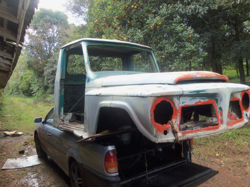

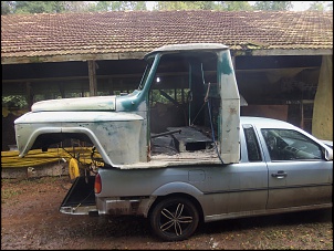

    bom hj acabei comprando uma gabine completa, vou ir fazendo aos pouco pois presciso saber como tratar ferugem dela antes de por massa, tambem comprei setor direção da f250 e pedaleira suspensa mais setor com regulagem altura e escamoteavel, vou preparar toda esta gabine antes de estalar e enquanto isso fico andando com a véia mesmo kkkkkkkk, pretendo deixar tudo estalado ja antes de largar em cima, aqui vai fotos da gabine a ultima foto onde troquei alternador e coloquei um ap...preparando f75 para trilha-100_2964.jpgpreparando f75 para trilha-100_2968.jpgpreparando f75 para trilha-100_2970.jpg
