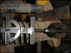

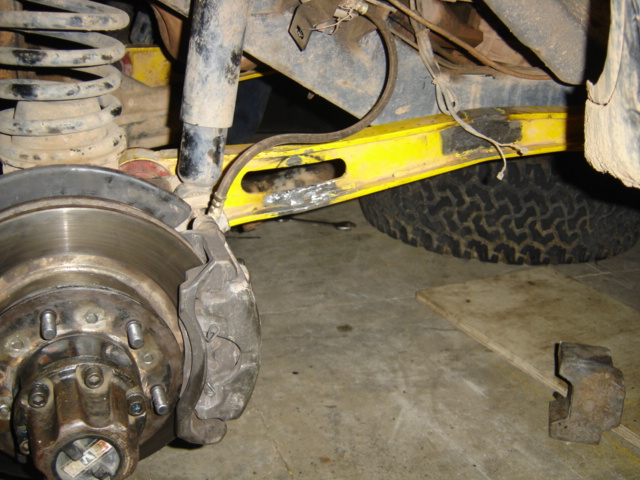

    Amigo Kim tomei a liberdade de batizar esta modificaçao com seu nome pois a ideia foi sua, e foi otima ideia.
    Pessoal minha camper acima de 80Km/h passarinhava ficava ou pra direita ouu pra esquerda, nunca no centro, ja havia conversado com o kim e ele disse que fez no dele e ficou otimo, bem reslvi mexer no caster da minha conforme as dicas do Kim.
    Como foi feito:
    1º soltar o munhao para prender a ferramenta de medição de grau no suporte do rolamento.(somente de um lado)
    2º medir o lado com a roda e igualar o outro na altura.
    3º cortar a barra em dois pontos um proximo ao chassi e outro proximo ao eixo.(vou colocar umas fotos para facilitar o entendimento)
    4º girar o eixo para atigir a inclinação desejada. (qundo desmontei meu carro estava com 3 graus ai pensei so dois graus nao podem fazer efeito algum mas jaque desmontei vou fazer serviço completo, fiz as modificações e montei tudo ficou otimo o carro fica mais na mao se precisar de duas pistas para andar.
    segue as fotos do serviço.

    consegui postar as fotos depois mando mais
    tudo foi preenchido com mig com bastante cuidado
    de sua opiniao ela é importante
    Miniaturas de Anexos Miniaturas de Anexos acertando o caster By Kim-dsc02877.jpg   acertando o caster By Kim-dsc02882.jpg   acertando o caster By Kim-dsc02876.jpg

    Eduardo, o que provocou essa mudança de angulo é o fato de ter levantado o carro utilizando as molas maiores, com isto o caster foi ficando proximo de zero.
    caso precise trocar alguma barra teremos que fazer o serviço novamente mas é so espelhar pela outra.
