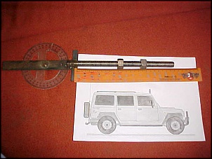

    1º soltar o munhao para prender a ferramenta de medição de grau no suporte do rolamento.(somente de um lado)
    2º medir o lado com a roda e igualar o outro na altura.

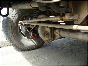

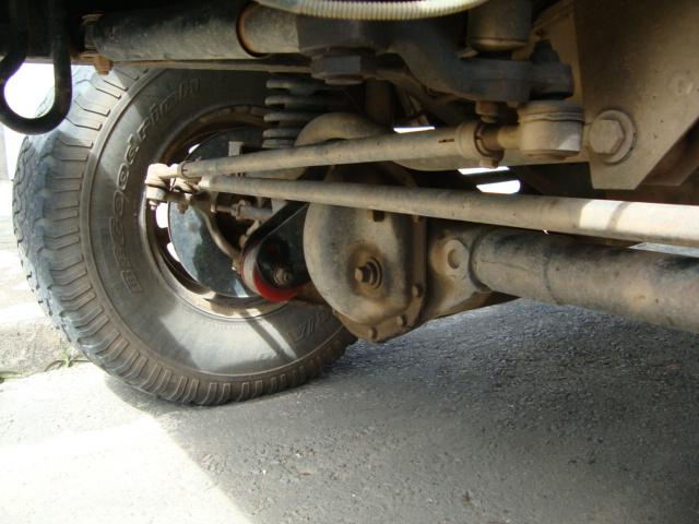

    3º cortar a barra em dois pontos um proximo ao chassi e outro proximo ao eixo.(vou colocar umas fotos para facilitar o entendimento)
    4º girar o eixo para atigir a inclinação desejada. (qundo desmontei meu carro estava com 3 graus ai pensei so dois graus nao podem fazer efeito algum mas jaque desmontei vou fazer serviço completo, fiz as modificações e montei tudo ficou otimo o carro fica mais na mao se precisar de duas pistas para andar.
    segue as fotos do serviço.
