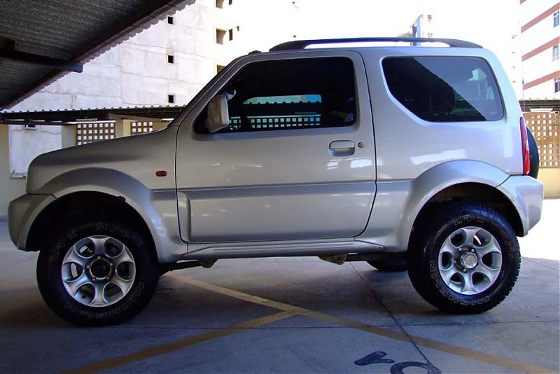

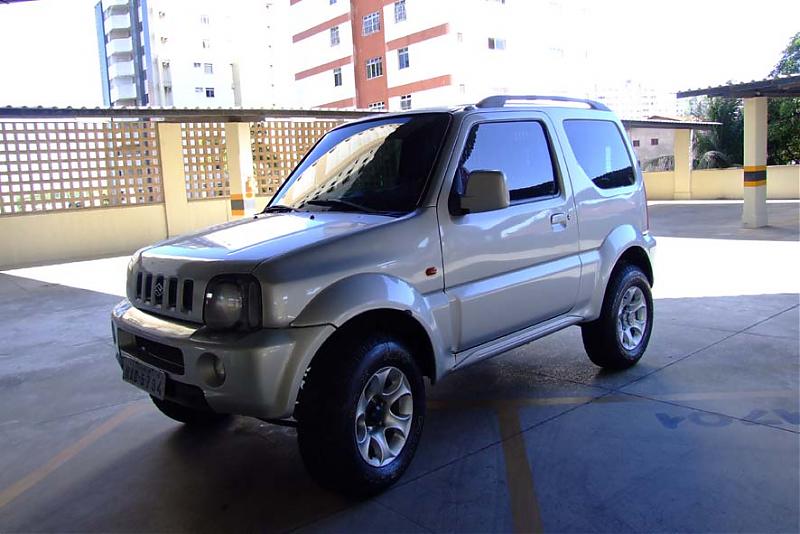

    Levantei a suspensão do meu jimny na altura que só Deus sabe mas é + ou - 2" tb.
    Coloquei molas de opala e amortecedores com um curso maior.
    Na frente cortei as molas em 10 espirais e atrás 8 espirais.
    Os amortecedores (remanufaturados): GV na frente e pajero IO atras.
    Ficou meio duro mas vou mandar reduzir a carga nos amortecedores de tras pra ver se melhora.
    ps. se alguém souber de um kit adequado avisa aí....
    As fotos:

    Pai do pedro, Teu Jimny tá show de bola, na altura ideal pra mim!!! Mas além da mola de opala existe alguma outra que sirva??? O curso dos amortecedores ficou bom ou ficou curto???
    Na traseira dizem que o da GM ipanema fica mais macio e o da Kombi Cliper fica mais adequado quando tem lift de mais de 1", mas eu nunca testei, até pq comprei meu jimny a muito pouco tempo.
    O meu tá com 90.000km e nunca foi trocado nada na suspensão, o amortecedor traseiro está visivelmente ruim, queria aproveitar que vou precisar trocar para fazer o lift.

    Oi Álvaro, os amortecedores da ipanema não deram curso, os da kombi ficaram duros. Daí fui numa loja de remanufaturados e procuramos até que encontramos os da pajerinho, que ainda estão meio duros mas vou reduzir a carga. Na frente cheguei a por os amortecedores do monza, mas batia quando eu exigia um pouco mais deles. agora estou c/ os amortecedores de um GV (acho que é gv) e está tudo bem. O carro está bem duro mas acho que depois que eu reduzir a carga acho que melhora. Gostei da estabilidade no asfalto e mais ainda fora do asfalto.
    Quanto às molas, as do opala tb são meio duras por isso coloquei molas usadas. Se vc souber de molas mais adequadas deixa o recado.
