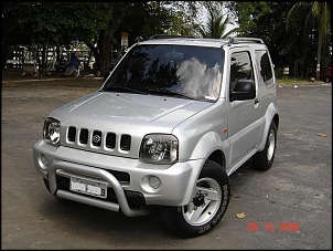

    Um 2001 acho que gira entre 28 a 30k. O jimny é 02/03... completo incluindo rodas de liga... o meu vendi em out/06 por 35.000km! (e me arrependi depois). Certo que só tinha 39.000km.... e esse sim era zerado!!! Só não gostei para viagens longas desconfortavel acima de 90km... acho que deveria era ter reduzido mais a calibragem .. deixava em 23 dianteira e 26 traseira e isso acho que fazia ele pular muito.
    Segue anexo fotos do meu ex-jimny também 02/03:
    Ainda não aprendi a colocar fotos no corpo da mensagem!! alguem ajuda?
    Coloquei um capa (ou napa) tipo plastico bem resistente que cobre todo o carpete no jimny até no banco traseiro... observe nestas fotos aí. A limpeza é pratica, só limpar tapetes e passar um pano úmido em algum resíduo de areia na capa e tá novo de novo.
    Voltando ao jimny a venda pensei até em pegar mas sei que não estará como estava este meu das fotos.. somando-se a isso já ficaria 4 carros em casa e isso sem contar a Tracker zero que tenho com só 1.800km. É preferivel esperar a suzuki trazer um zero e aí deixo a tracker com a patroa (se ela deixar vender o Punto) eheh.
    Kd João Baeta ??? Te Interessa não?? Vejo ele para vc...

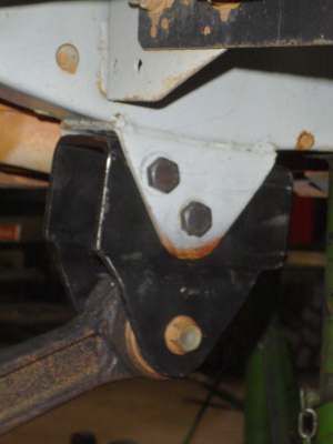

    Caster
    Finalmente uma opção interessante para correção do caster!!
    Esse suporte é para o Samurai Helicoidal, mas não deve ter difença pro Jimny.
    Obs: É a peça de cima, a outra é um suporte para deixar o amortecedor igual ao do jimny.
    Mais uma foto:
    []s!!
    TRITON HPE 3.5 V6
  • #65
    Citação Postado originalmente por alvaro.jrc Ver Post
    Mais uma foto:
    []s!!
    No trabalho eu consegui visualizar as imagens, já em casa não.... Vou anexar que é melhor que eu faço....
    TRITON HPE 3.5 V6
  • #66
    13/05/2007
    1,224
    eu vou colocar o mesmo suporte mais perto do eixo.... vou tirar o orignal do lugar e soldar mais perto... solução mais facil ainda e barata... ou até mesmo fazer uma peça nova mais perto do eixo e manter o original

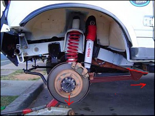

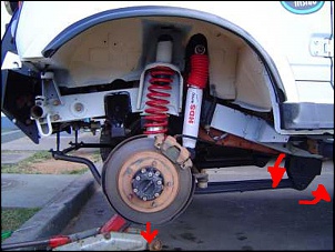

    Dados:
    Segundo o manual de serviços do Jimny o ângulo caster padrão é 1º e 55', ou seja mais ou menos 1º.
    Porem,
    Engenheiros mecânicos que me corrijam, mas colocando a fixação mais próxima do eixo, os esforços não aumentariam no sentido longitudinal do braço?? Fazendo com que com o tempo ele acabe rompendo na base??
    Fiz um esqueminha tosco no Photoshop pra vcs visualizarem melhor...
    Isso baseado em experiência meramente arquitetônica, sem muita base mecânica, mas me parece que os esforços aconteceriam neste sentido.
    Se o bill puder dar sua opinião aí agradecemos....
    []s!!!

  • #69
    []s!!!
    Minha opinião??
    Puta gambiarra dos inferno. Se gasta 30 paus num jipinho e depois fica medindo miseria para equipá-lo.......
    Faz direito com braços longitudinais novos ou deixe original.

    Alvaro.. isso que vc irá fazer NAO vai dar certo.. vc apenas empurrará o eixo p/ frente ( a menos que vc corte os links, mas como sao de ferro fundido......)
    Alfredo... se vc se baseou na ideia do Alvaro e seu desenho é como eu entendi, nao vai dar certo..
    eu antes de mexer no meu samurai, gastei muito "fosfato" p/ resolver essa questao do caster ( samurai helicoidal é igual ao jimny no conceito de suspensao) e cheguei a 4 opcoes:
    1- "abaixar" o suporte do link no chassis, mas como meu objetivo era levantar a suspensao em 15cm, seria necessario eu fazer um suporte 13cm p/ baixo da linha do chassis, o que nao me agradou e iria virar uma "ancora" na trilha. Funciona legal?? funciona... o caster ficaria no parametro de fabrica.. seria barato de fazer?? sim, baratissimo
    2- fazer novos links ( bracos) sob medida, fica perfeito, nao é necessario alterar nada no chassis e eixo, nao atrapalha em nada o vao livre, porem é uma solucao cara e requer servico de precisao na construcao dos links ( os meus sao feitos em autocad e cortados a lazer) + jogo de buchas em poliuretano... foi a solucao que eu adotei, uso no meu samurai a exatos 1 ano, fiz trilhas de todos os tipos e ficou perfeito.
    3- alterar os suportes dos links no eixo, ou seja, cortar os originais fora e soldar outros rotacionando p/ ajustar o caster
    4- rotacionar os munhoes, retira a solda da tulipa, roda o munhao no grau desejado e solda de novo,
    porem o 3 e 4 tem um GRANDE PROBLEMA... a dragk-link ( barra que une as duas rodas) passa por tras do munhao, entao se vc rotaciona munhao ( ou eixo) p/ tras, a barra abaixa junto, dai a drag-link vai pegar no link a ponto de travar/quebrar tudo. já vi um cara que fez isso, e fez uma gambiarra medonha na drag-link. o problema é que se a drag-link quebrar, adivinha???? uma roda vira p/ um lado e a outra vira p/ outro totalmente boba... desastre na certa..
    e ae?? o que vcs acham?
    vao se aventurar em gambiarras ou vao "tirar o escorpiao do bolso) e comprar meu link sob medida??? heheheheh
    T+
    Renegade Sport 2.0TD

    Mas sinceramente, na sua opinião, dá pra segurar uma gambirr...digo adaptação dessas da foto por uns 2 a 3 meses de trilhas leves a médias e depois substituir os links??? Pelo menos até o vácuo encontrar companhia de mais umas onças????
    Ou é melhor continuar rodando meio embriagado até tomar vergonha na cara e trocar os links???
    []s econômicos e de mãos fechadas.
