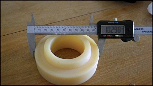

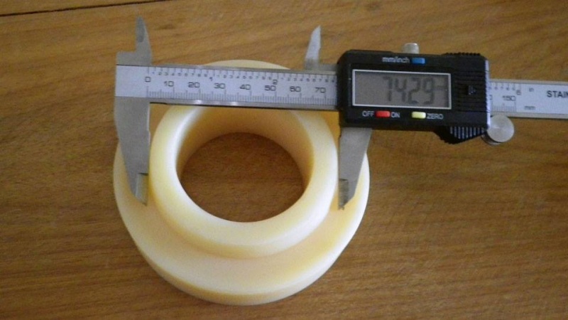

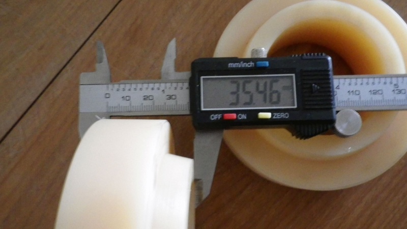

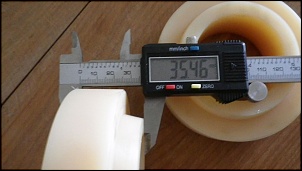

    Irei fabricar um calço de suspensão para meu Jimny pois tenho acesso a um torno onde trabalho.
    Minhas dúvidas são:
    -Qual a medida interna pois em outro tópico mandaram essas fotos mais não tem medida interna
    -Qual o material mais recomendado? Nylon, PU, qual melhor?
    -Com o amortecedor original até quanto de lift ele aguenta? 1", 2" ?
