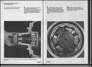

    Já a venda.
    Preços
    R$ 41,00 cada porca
    R$ 38,00 ferramenta
    Kit duas porcas + Ferramenta R$ 119,00
    Kit quatro porcas + ferramenta R$ 199,00

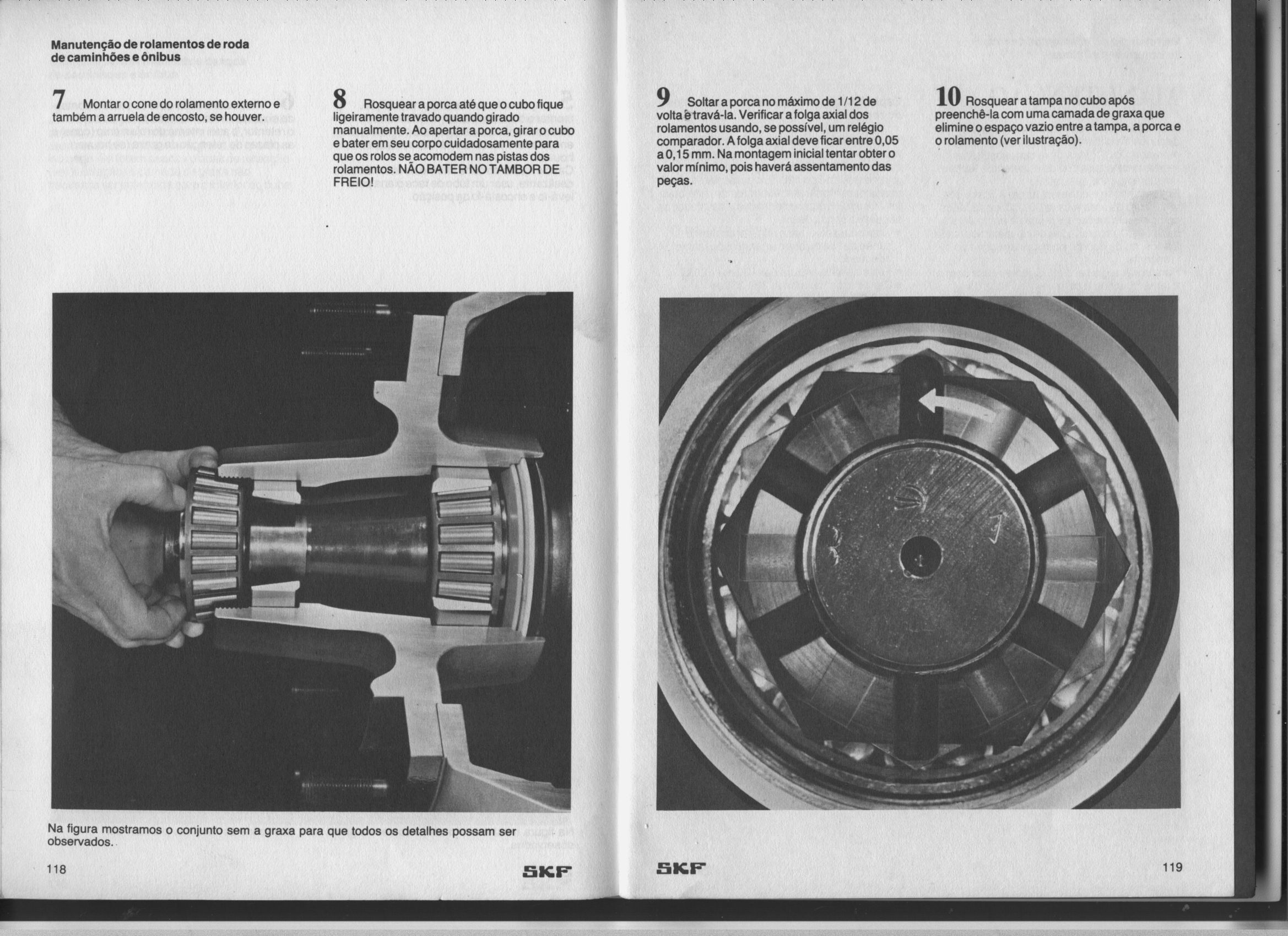

    Aperto do parafuso allen:
    Apertar o parafuso allen após regular a porca, com o torque especificado pelo fabricante conforme manual ENSIMEC, no caso 16Nm.
    Para aperto por ângulo, vide manual SKF no anexo.
    EDIT: Atenção, não serve pra Willys com roda-livre automática

    Vai me desculpar Leo mas isso não é instrução de aperto ângular.
    caramba! seria algo como:
    caso não haja torquímetro disponível, aperte o parafuso trava até encostar e então gire a chave allen XX º.
    Quem é que instruiu a usar esse manual como referência ?
    O manual do jeep fala quase que a mesma coisa......e tenho batido nessa tecla desde abri esse tópico......veja que mesmo nesse manual o procedimento está obscuro.
    Um procedimento correto, mais um vez seria:
    1- com o eixo no cavalete, encoste o rolamento mas não aperte.
    2- gire o cubo com a mão - de preferência com a roda+pneu pois assim a inercia ajuda, mantendo o cubo girando.
    3- enquanto o cubo gira, aperte a porca até sentir encostar.
    É aqui que você pode variar o procedimento, como no manual do jeep:
    4- avance 1/4 de volta e volte 1/6 de volta, torqueie o parafuso trava com 16 Nm (11.8 lb-ft)
    ou
    4- avance 1/4 de volta e pare a roda
    5- agora, com a roda parada, ameça a pré-carga com uma balança que deve ser de 3 a 5 kg até a roda começar a virar.
    OBS:
    Se estiver acima de 5 kgs, gire a porca 1/8 de volta anti-horário e meça de novo com a balança até entrar na faixa aceitável.
    Se estiver abaixo, gire a roda e enquento gira, aperte 1/8 de volta. Pare a roda e meça como em 4. Faça isso até chegar na faixa aceitável.
    Só então aperte o parafuso trava com 16 Nm (11.8 lb-ft).
