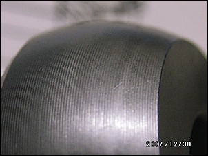

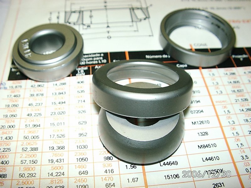

    O pacote recebido contém 4 peças destinadas a susbtuir os rolamentos de um eixo.
    Ao abrir o pacote, vc vê uma peça semelhante a um rolamento de munhão, porém sem os roletes.
    A descrição do fabricante indica uma peça manufaturada em aço SAE8640, temperado e revenido.
    Uma calota semi-esférica que se encaixa em um anel que apresenta canaletas de lubrificação, banhadas em óleo preservante.
    Como eu pessoalmente só conhecia produtos similares apenas em outras aplicações, decidí, antes de demontar os munhões do meu CJ-6, a avaliar o produto, para não ficar parado por qualquer imprevisto, pagando mico no meio do ano novo ..... oque + tarde se revelou uma atitude bem pensada.
    1- Avaliando qualitativamente o componente:
    para isso, fiz o teste da lima ..... onde passa-se a lima em uma parte inócua da peça para avaliar a dureza superficial desta. Infelizmente não tenho durômetro.
    Conclusão da análise qualitativa: como era de se esperar em uma peça temperada, a lima nem fez cócegas e deslizou suavemente.

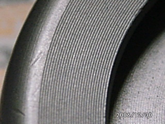

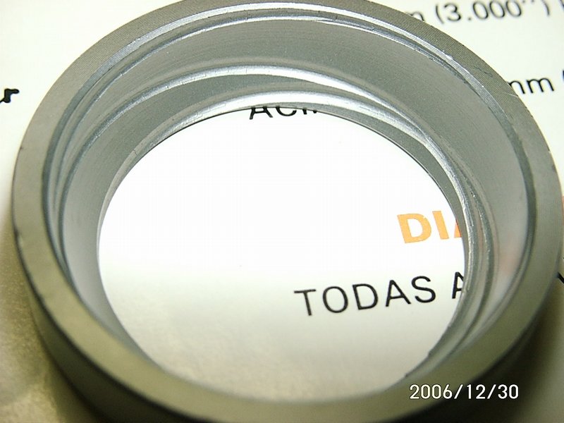

    2- fazendo uma analise visual:
    A peça apresenta-se com visíveis riscos de ferramente de usinagem e não retificada na parte que forma a calota esférica. Para se ter uma ideia, tem umas fotos macros da superfície.
    Eu esperava essas superfícies retificadas.
    Existe ainda, arestas cortantes na parte interna do anel externo, provenientes da usinagem da canaleta de lubrificação próximo à borda do anel.
    Conclusão da análise visual: pela "qualidade" de acabamento, espero um desempenho "áspero" da peça. A aresta cortante deve ser convenientemente removida com retífica manual de forma a não correr o risco de com o tempo a mesma se desprender e contaminar a graxa que lubrifica a homocinática. Cavacos soltos não são boa ideia dentro do munhão.
    3- Fazendo análise dimensional
    Foi lá que encontrei um pequeno problema.

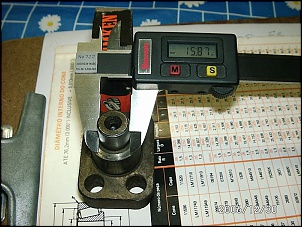

    Como forma de comparar com um produto já conhecido, peguei um rolamento novo de munhão, um pino mestre e comparei a interferência de montagem da rótula no pino mestre . As medidas foram comparadas com a tabela TIMKEN de dimensões dos rolamentos.

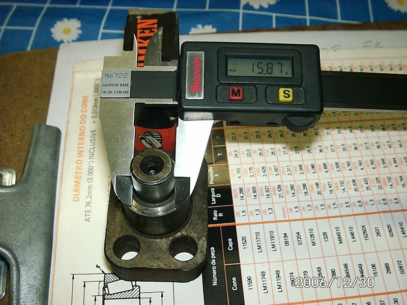

    Como vc's podem observar, o diâmetro do pino mestre é de 15,86 -15,87 mm.
    A tabela TIMKEN diz o seguinte>
    De= 42,862
    Di = 15,875
    h = 14,288
    A medida de 0,005 (no mínimo) a mais no rolamento é a folga que possibilita montar no pino mestre.

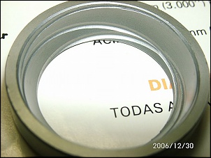

    A medida da rótula >
    De= 42,880 - maior que a medida do rolamento padrão.
    Di = o paquimetro, nem digital serve para esta medição
    h = 14,310
    Como o valor de De e Di é importante, pois refere-se a interferência de montagem, a forma de determinar principalmente Di é tentar montar em cima da mesa.
    um rolamento novo monta sobre o pino mestre numa forma classificada: sem interferência ... montagem à mão livre, porém o resultado na rótula é diferente: ela emperrou no início do pino mestre.
    O que isso quer dizer:
    a) para montar no munhão vc terá que fazer muita força sobre o pino mestre para poder encaixar a rótula. Se fizer isso rosqueando os parafusos, poderá espanar a rosca no munhão.
    b) para remover depois de encaixada, vc terá que usar muita força e ferramentas especiais para remover o pino mestre de cima do munhão.
    c) como o De também é maior, é arriscado colocar no munhão e arregaçar o furo ou até mesmo trincar o alojamento.
    Para não pagar um mico não conseguindo montar ou depois desmontar, parei aqui mesmo e vou avaliar mais o caso pois tenho a ligeira impressão que se eu tentar montar ... vou ter que comprar algumas caixas de NEOSALDINA.
    por enquanto, eu diria ... cuidado pois necessita ser mais avaliado.
    mas nem tudo está perdido
    continua outro dia, depois de decidir o que fazer.
    Miniaturas de Anexos Miniaturas de Anexos -12300019.jpg   -12300016.jpg   -12300017.jpg

    Nova medição do anel externo da rótula fornece o seguinte:
    42,865mm (1.6875") a 42,900mm (1.6890") ... há uma pequena ovalização.
    como o rolamento padrão TIMKEN tem diâmetro de 42,862 mm (1.6875") com tolerância de +0,025 mm (+0.001"), a capa externa da rotula deveria estar entre:
    42,862 mm (1.6875") a 42,887 (1.6885")
    Minha impressão:
    Eu suspeito que originalmente alguém especificou a rótula nesta medida e depois intencionava chegar na medida final retificando o De e o Di, porém, é bem possível que para diminuir custos, deixaram a ideia de retificar depois do tratamento térmico. Isso resulta numa peça com pelo menos 0.003" a mais. Esse 0.003" seria a interferência entre a capa do rolamento TIMKEN e a sede no munhão. Montando a rótula, a inteferência aumenta.
    Mais difícil de instalar ... mais difícil de remover. Corre o risco de algum jipeiro ter ainda uma rótula com a tolerância maior e uma sede com tolerância menor .... vai tentar montar na marra. Pode ocasionar:
    - laminação da sede ... depois disso, nunca mais poderá montar rolamento de novo pois o furo foi alargado, ou
    - trinca na sede ... e isso é perigoso pois não dá reparo no munhão ... não dará para soldar.
    Porém, eu percebí uma pequena ovalização. Aparenta ser possível montar e o anel acomodar na sede sem maiores complicações em munhões já danificados.
    Mas o pior ainda é o Di.
    tentei montar em alguns pinos mestre e nem subindo em cima. NÂO PODE USAR MARTELO NEM PRENSA. Tem que montar na mão livre.
    Digamos que vc tente montar e faça na marra ... depois terá que bolar um sacador para levantar o pino mestre do munhão, pois vai ficar muito difícil de remover.
    Uma opção é levar a peça numa retífica e mandar "puxar as medidas".
    No caso de De, dependendo do caso da sede do munhão ... tem vários gastos por aí, é bom negócio.
    No caso do Di, como não é uma peça rotativa, ainda dá para usar uma retífica manual Dremmel ou uma pneumática ou elétrica e vagarozamente "puxar a medida" para deslizar como uma luva no pino mestre. Só que é um trabalho delicado .... mas é possível.
    Minha impressão é que não pode simplesmente comprar e montar como se fosse uma simples troca de rolamento.
    Ainda teremos mais umas análises outro dia.

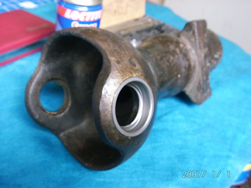

    AHÁ ... como eu lembrei que tenho um munhão solto guardado, fui fazer um teste funcional de encaixe do anel externo (De).
    Removí a capa do rolamento, instalei o anel externo (De), removí o (De) e re-instalei a capa do rolamento.
    Resultado:
    Foi possível instalar o (De) sem excesso de interferência, apenas com um pouco mais de resistência, mas foi possível. Ao montar a capa externa do rolamento, não detectei trefilação do furo pois a capa entrou ainda com interferência.
    Assim, o problema reside apenas no alargamento do furo Di para que não encavale no pino mestre .... oque seria um pesadelo de manutenção.
    Assim que puder, mostro como e digo o quanto.
