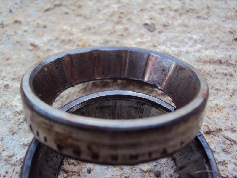

    Caros colaboradores! Desmontei o munhao esquerdo e me deparei com problema: a sede do rolamento do pino mestre superior (toquinho) estar marcada como custela de vaca.... E agora o que fazer???? Vi em páginas superiores o uso de mancais....
    Boa noite a todos!
    Venho pedir desculpa pela minha santa ignorância, pois o que estar marcado é a trilha do rolamento e nao a sede. Vejam a foto da trilha já retirada da sede. Problema resolvido.
