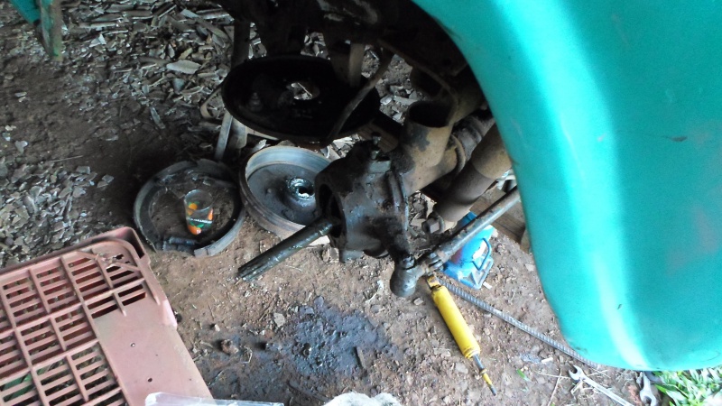

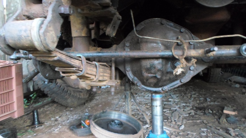

  • 21/01/2015, 23:33
    Rafaelopaleiro
    2 Anexo(s)
    Boa noite galera então to seguindo com o Projeto da Mirradinha, hoje tava de bobeira e resolvi revisar as lona de freios, não me aguentei e aproveitei e fui no Munhão não pra ver como estava , lugar de graxa tinha lodo de banhado, putamerda eita que trem fedido.
    Nunca tinha aberto e nem visto como era o Munhão, to indo no rumo estava cheio de duvidas mais com a leitura deste topico ficou mais facil.
    Amanhã quero limpar tudo e ver se encontro os rolamentos e retentores, aqui na minha região e dificil mais se não encontrar vou pedir na net
    Segues uma fotos de hoje...
    Anexo 490370
    Anexo 490380
    Posso puxar a manga do eixo pra fora??? sem desencaixar nada dentro da satelite. Vou abrir o diferencial pra trocar o oleo e ver a relação.
    vou revisar os dois lados do munhão pois a F 75 no andar ela não pega embalo e ao virar tem estalos na roda dianteira.
    amanhã posto mais fotos.
  • 22/01/2015, 10:27
    tuna
    Rafael, se vc quer saber se pode puxar o semi eixo, pode sim.
    Eu já aproveitaria e tiraria a tampa do diferencial pra dar uma olhada por lá também, bem provável que os retentores internos estejam bagunçados também... não tem muito segredo aí não, vai desmontando devagar, com o manual do mecanico na mão que dá tudo certo no final, qualquer dúvida mais cabeluda é só correr aqui também.
    Vc. vai ver a diferença que vai fazer no final de tudo aí...
    abraços
