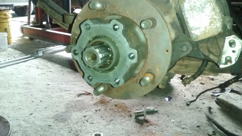

    Dúvida!!!
    O Sistema do Lado Esquerdo é diferente do LD. No cubo de roda do LD eu tinha acesso direto as porcas aqui, como na foto marcados em amarelo, há um ressalto e uma outra peça que não me dá acesso as porcas. Tem algum segredo para se tirar deste lado?

    matrakaum
    Por favor não se esqueçam de mim. Não sei tirar o cubo do Lado Esquerdo.

    antonio umino
    Matraka......
    Esta porca deve ser redonda......usualmente usa com roda livre automatica....
    Nesta porca redonda deve ter um parafuso allen... que dá o aperto como se fosse uma contra porca.
    solta o parafuso allen...... e depois vira para retirar esta porca...
    Se não tiver o parafuso allen... deve ter um furo no local indicado com a seta amarela...Com um ponteiro e martelo vai virar no sentido anti horário para soltar esta porca....
    abraços.

    matrakaum
    2 Anexo(s)
    Bom dia Antonio,
    Então.. a roda livre era manual.
    Mas não tem aonde bater.
    Seguem novas fotos
    Anexo 506710 Anexo 506711

    tuna
    Postado originalmente por matrakaum Ver Post
    Bom dia Antonio,
    Seguem novas fotos
    Matraka, tá paracendo que esse cubo tem uma arruela ou um calço aí, tentou tirá-lo?
    não pode ser o cubo por que senão não tem como colocar o rolamento externo e nem a porca, eu tentaria cutucar essa arruela (parte externa) aí que me parece que está sobrando...

    antonio umino
    Matraka.
    Tira foto da roda livre.
    Parece ser uma parte da roda livre que ficou no semi eixo...e logo atras deve estar a porca do cubo.
    como vc desmontou o outro lado confere a roda livre....
    abraços.
  • 08/07/2015, 12:50
    matrakaum
    Consegui...é um tipo de capa plástica.
