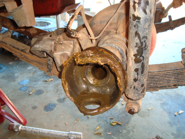

    O feltro pode reutilizar, a chapa vc pode desempenar, o retentor do munhão parece bem gasto, mas a manga não parece nem um pouco boa.
    A graxa pode ser a maritma branca.

    Beleza, o feltro vou reutilizar.
    O retentor que você fala é o "azul" da primeira foto?
    A manga eu já tinha observado que não tava muito boa, mas como ela não apresentou problemas ainda, vou montar novamente com ela, pois não vai demorar e o Jeep vai pro estaleiro :twisted: e com certeza ganhará um UP nos eixos. Aí prefiro mexer com a manga na época.
    Tava lendo o MMW aqui agora e nele tá falando que tem que ter um anel trava na ponta do semieixo. Acontece que nenhum dos dois lados do eixo tem esse anel trava!! Tava rodando sem ele. Isso só acha em lojas de peças de Jeep ou acha em autopeças tb?? :pensativo:

    estou falando do retentor que fica por baixo do feltro.
    o anel elástico é padrão da industria. Vc pode colocar o de loja de peça ou de loja de jeep

    Ah, então é esse que tá atras da esfera né?
    http://www.4x4brasil.com.br/forum/at...4&d=1243113042
    Se for, ele tá "feio" só em foto, pq tá muito lambuzado de graxa...
    depois mando uma foto melhor.
    O próximo passo agora é fazer o polimento da esfera e depois começar a montar.
    Hoje eu mandei fazer as duas ferramentas (1 pra porca do cubo e outra pra porca lisa). Então vai dar pra montar sem talhadeira!! :lol:
    :concordo:

    Leopoldo, só vi sua msg agora :parede: ...acabei que ontem eu comprei a graxa da ESSO mesmo, própria pra rolamentos, resistente a agua e a altas temperaturas...vamos ver no que dá!!
    Ontem a tarde mesmo eu adiantei a montagem..hoje só coloquei a RL.
    Um merecido banho de tinta:
    http://images.orkut.com/orkut/photos...la4nyUqksX.jpg
    Foram uns 400gr de graxa só no munhão. Uma coisa que vale ressaltar: Antes de desmontar, o rolamento de cima estava com uma arruela de 1,5mm de calço, e a pré carga estava em 4kg..depois que desmontei, lavei tudo e montei novamente, a pré carga ficou em 5,5/6kg SEM CALÇO!!
    http://images.orkut.com/orkut/photos...GSHKwTRV8A.jpg
    Cubo de roda no lugar. Rolamentos ficaram com +/- 3kg de pré-carga. Tá girando muito "liso" sem fazer nenhum barulho.
    Aproveitei e coloquei o anel trava na ponta de eixo, pois não tinha
    http://images.orkut.com/orkut/photos...0xYZM8Ft9p.jpg
    Lado direito montado:
    http://images.orkut.com/orkut/photos...1ALk66GYA2.jpg
    http://images.orkut.com/orkut/photos...MWHSPSqn6c.jpg
    Hoje agora a pouco tirei o cubo do lado esquerdo. Antes de desmontar, ele estava fazendo um barulho meio áspero ao girar, parecendo "trem na linha de ferro" :mrgreen:.
    Tirei os dois rolamentos e a pista do rolamento interno está com um "buraco"..esse vou precisar de trocar.:pensativo:
    Outra coisa, só tinha 1 arruela. No lado direito tem 2, então vou ter que comprar mais uma...e pelo que parece a porca lisa não tá muito boa.
    Esse lado esquerdo vai dar trabalho!!
    Sds,
    Lucas Nassif.
