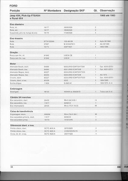

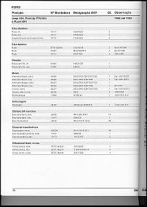

  • #156
    Usuário Avatar de edgar
    21/03/2005
    curitiba/PR
    1,109
    Agradecimentos: 5
    rolamentos
    Coloma,
    No eixo dianteiro é tudo igual, 2 pç do 18590/520 em cada roda da frente
    No eixo traseiro pode ser o 88128 (nos jeeps mais modernos), que é de esferas e usa um anel trava, ai voce pesquisa neste topico como poe, como tira este anel trava e vê se teu mecanico não faz meleca
    Ou pode ser o 25877/821 que provavelmente é o seu. Tambem tem uma ciencia sobre como colocar e ajustar este rolamento. Basicamente é só ler todo este post onde estamos escrevendo.
    Va numa loja de rolamentos e peça pelo numero, e não pela aplicação ! Faz uma cara de quem sabe o que ta comprando que sai mais barato ! eh eh eh !! e ve se não compra chines !
