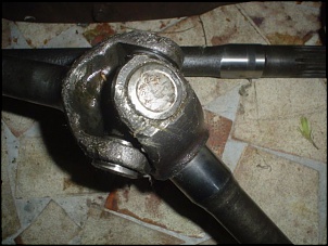

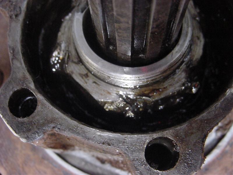

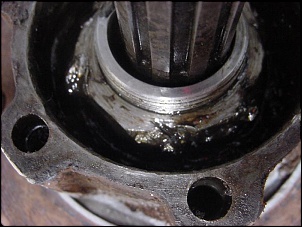

    Rolamentos cônicos tem de trabalhar sob pré-carga, mas para dar a pré-carga nunca se faz com êles parados, êles tem de estar girando se não, brinelam-se (ficam cavadas) as pistas e acabou-se, pode jogar fora os rolamentos, mesmo novinhos.
    Qualquer carga de aperto em rolamentos conicos estáticos e babau.

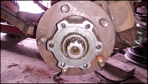

    Na parte de montagem, o retentor do munhão ainda está solto.
    Os parafusos do toquinho (Pino mestre) de baixo podem ser apertados na bancada conforme o manual pede. Agora, após colocado o rolamento inferior, encaixa-se no munhão interno a mesmo tempo que se coloca o rolamento de cima. Aí que que vem o ajuste:
    Colocam-se vários calços no toquinho de cima do munhão, apertam-se os parafusos sentindo a folga do munhão.
    Na primeira tentativa, normalmente coloco uns calços a mais para propositalmente ter folga. Só então tiro de novo o toquinho de cima, tiro um calço, e tento dar o encosto no rolamento apertando os parafusos e testando com a balança. Pouco a pouco tiram-se as lâminas até que após apertarem-se os parafusos dos toquinhos, chegar de 8 a 15 lbs, (4 a 7 kg) a ponta do munhão.

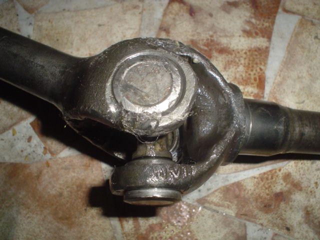

    Mas o grande segredo não é o uso da balança, mas como é feito
    O APERTO DOS PARAFUSOS DO TOQUINHO DE CIMA
    Se fizer errado, você mata os rolamentos na hora.
    Aí, podem durar 1 dia, uma semana, um mês, mas já eram.
    Como eu faço o aperto, sugestão:
    Coloco a mão no braço do munhão enquanto que a outra segura a chave estrela encaixada na cabeça do parafuso.
    Mantenho a chave parada e giro(puxo) o munhão com a outra mão. É isso mesmo, faço do braço do munhão como se fosse a chave.
    Assim dou a pré-carga nos rolamentos enquanto êles estão girando.

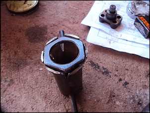

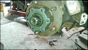

    Rolamentos de roda do cubo dianteiro:
    Monte tudo, até coloque o pneu, mas não aperte os rolamentos, só encaixe a porca e dê o encosto.
    Com a roda montada e o eixo ainda no macaco, gire o pneu. Como êle tem inércia, fica girando e aí sim, você aperta a porca 1/2 volta a partir do encosto e retorna 1/8. Para o pneu, tira a roda e faz o teste da balança no prisioneiro da roda.
    Deu de 3 a 5 kgs, ok.
    Não deu, monta o pneu, gira a roda e enquanto o pneu gira, dá mais 1/2 volta e retorna 1/8. Para a roda, tira o pneu e faz o teste da balança.
    Ainda não deu, repete o processo.
    Na balança passou do ponto? não precisa montar o pneu, só volte mais 1/8 e faça o teste da balança.
    Tá ajustado?
    Monta de novo o pneu, gira de novo e aperta a contra-porca com a arruela trava. Para o pneu e aí sim dobra a orelhinha.
    Isso não está nos manuais, aprende-se na prática.
