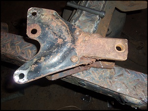

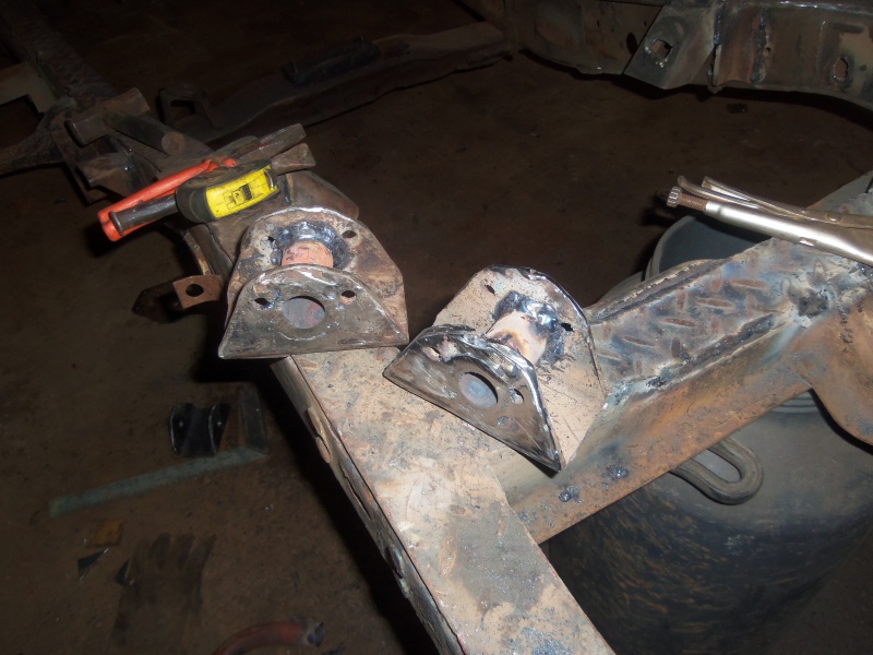

    segue a peleia, não encontrei fexes de molas da toyota então resolvi adaptar a da s10 4x2 na dianteira limpei fora suportes originais e estou fabricando novos suportes para da s10 vou jogar poco pra traz e mais poco pra frente ond tive que emendar chaxis tambem, segue fotinhaspreparando f75 para trilha-100_3099.jpgpreparando f75 para trilha-100_3128.jpgpreparando f75 para trilha-100_3132.jpgpreparando f75 para trilha-100_3133.jpg

    Show de bola! Vai passar o jumelo pra trás? E ve se refaz aquela barra de direção dianteira. Tá bem feia!
    Aos poucos vai se ajeitando! Costumo comprar da Autocar ai em SC. Veja se precisar de alguma coisa, pois o preço é bom!

    olha jumelos deixei na frente mesmo, fiz tudo em casa vou ver como vão se comportar questão de direção vou adaptar da f250 e oque teria prioridade no momento seria os braços de direção porem oque pesquisei até momento axei muito salgado o valor mas vai indo naum no ritimo acelerado do inicio mas vai ehhehe

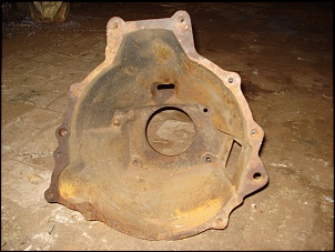

    Nito. Boa noite
    Não sei se a caixa seca do maverick ohc é igual na F75.
    A capa do eixo piloto onde vai o rolamento da embreagem tem um birro e é usado o mesmo garfo de embreagem do 6 cilindros.
    No maverick este garfo é diferente. poi tem o birro colocado na caixa seca. na foto bem perto da rosca do parafuso superior do cambio. (lado direito da viatura
    No maverick o cabo da embreagem é puxado para a frente e na F75 puxado para traz..
    ok.
    abçs

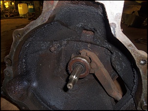

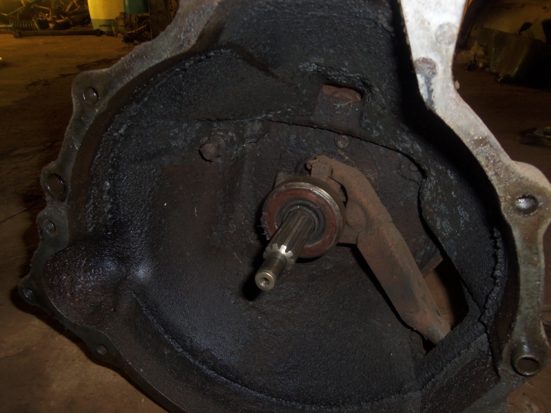

    a principio parece ser o mesmo, fora maverik tem algum outra que da certo? pelo menos um que seja mais facil de ser axadopreparando f75 para trilha-100_3139.jpgpreparando f75 para trilha-100_3140.jpg

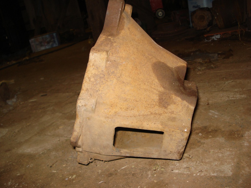

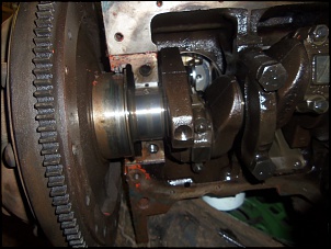

    seguem fotos da gaxeta, estou de plano de compra retentor e ir retitando com uma pedra de retifica até asentar o retentor assim não sendo nescesario desmontar td motor e levar até uma retifica, pois nem sei se tem alguma aqui na cidade que faça este serviço segue foto do brutopreparando f75 para trilha-100_3136.jpgpreparando f75 para trilha-100_3137.jpg

    Citação Postado originalmente por nito bortese Ver Post
    Se vc ver nesta caixa seca.(sua foto). no fundo olhando pela frente tem um birro... junto à rosca do parafuso do cambio.
    aí vc compra um garfo de embreagem do maverick e coloca no lugar aí ela passa a ser puchado pra frente.
    Não sei se usa o mesmo cubo do rolamento da embreagem..preparando f75 para trilha-imagem-027.jpg
    Por esta foto a capa do eixo piloto onde corre o cubo do rolamento da embreagem é um pouco mais grosso do que da F 75, como também o cubo ..
    quanto ao plato e o disco devem ser iguais..
    até mais.
    abçs

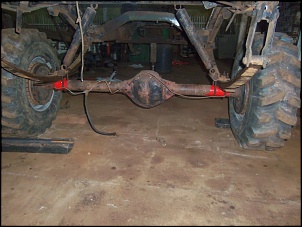

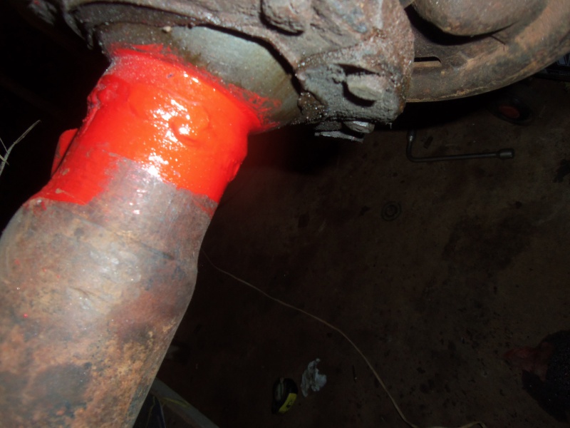

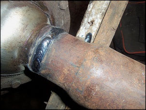

    mais uma duvida ae pesoal hehe hj girei o diferencial exatos 6,5mm agora gostaria saber como que faço pra deixar na posição certa para não dar efeito patrola quando fazer curvas, andei pesquisando um bocado e não comsegui axar resposta exata, to com eixo montado gostaria de alinhas com ele montado mesmo, tem parte de cima dos munhão que tem pino do rolamento logo nele tem parte ¨plana¨poço soldar sapadas com munhão no nivel juntamente com sapata no nivel tambem, seguem fotos preparando f75 para trilha-100_3151.jpgpreparando f75 para trilha-100_3153.jpgpreparando f75 para trilha-100_3159.jpgpreparando f75 para trilha-100_3163.jpgpreparando f75 para trilha-100_3158.jpg
