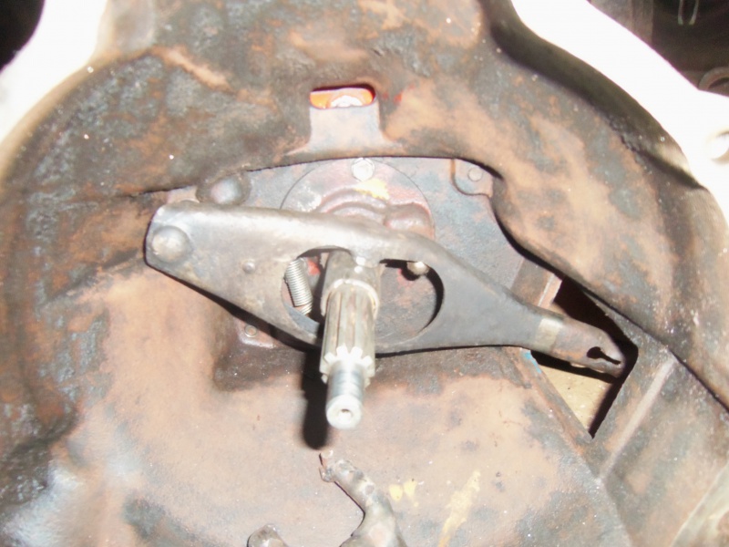

garfo de embreagem do chevette deu na veia agora vo ver se da certo o rolamento tambem, parte trazeira quase comcluida tambem, trocando tudo....Anexo 471605Anexo 471607Anexo 471608Anexo 471609

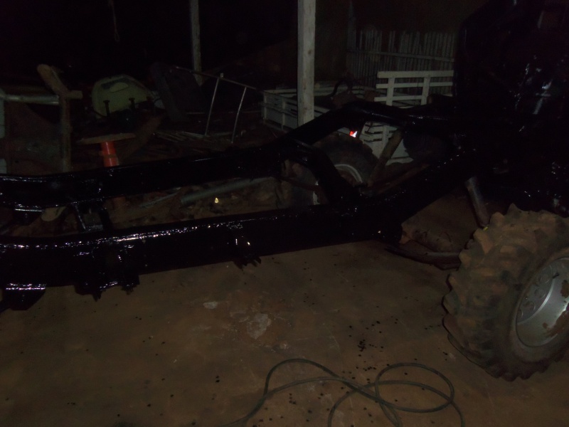

depois de 3 meses veiculo começou tomar forma novamente kkkkk... estou pra montar motor ap 1.8 aspirado totalmente novo que tinha na minha gaiola, cambio chevette 5 marchas 1.6, flange deepetec pra reduzida e jsimas para motor e cambio, coroa pinhão 8:43, chassis terminei de cintar e fazer os reforços e hoje vou pasar emborachamento pareio em todos os cantos que puder....

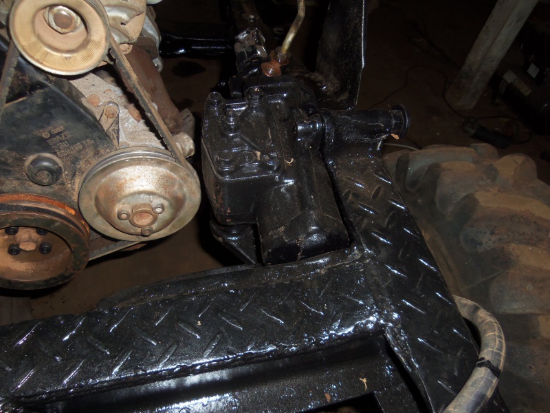

segue a peleia..... só uma duvida alguem sabe me dizer qual entrada de presão e de retorno do setor direção hidraulico da f250 f350 etc....Anexo 483838Anexo 483839Anexo 483840Anexo 483841Anexo 483842
Tchê, a polia não vai pegar no setor quando o motor trabalhar funcionando?

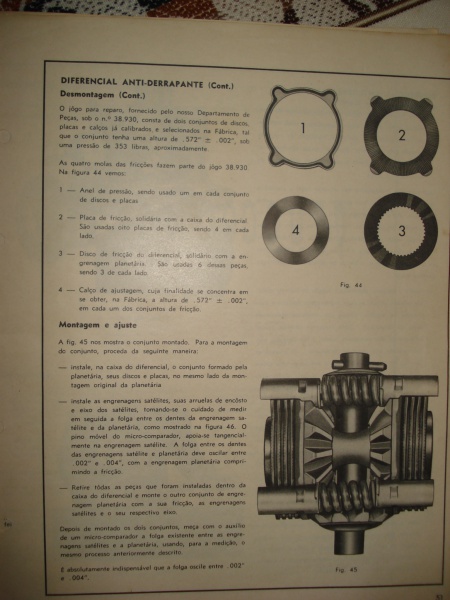

oque vcs me dizem do bloqueio 75% da f100 com molas.... cara aqui da minha cidade me ofereceu um no valor de 500,00, porem esta estalado num diferencial caela fina... oque presciso saber se da certo ou não? oque devo analizar nele? att grato
Originalmente, é chamado de antiderrapante..
também chamado de auto blocante...
Se está em canela fina.
É tirar um e colocar o outro...
Anexo 486887 foto de uma caixa satélite com o conjunto antiderrapante.
Se for dana 44. tanto o canela fina como o canela grossa é o mesmo..
Saíram nas viaturas da Ford... tanto na linha willys como da ford. f1
