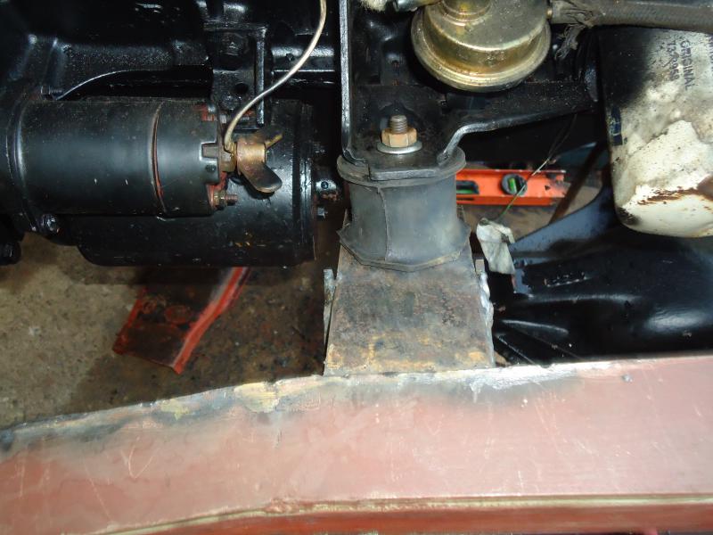

Suportes dianteiros do motor prontos!

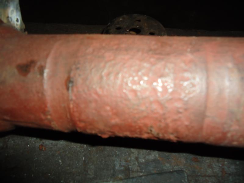

Tirei o eixo traseiro para encher as marcas deixadas pelos grampos e fiquei com receio de que com a solda a tubeira viesse a entortar, então acabei fazendo um reforço na tubeira!Anexo 381129Anexo 381132Anexo 381133Anexo 381130Anexo 381131

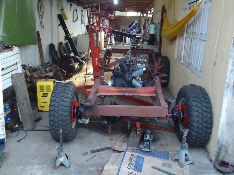

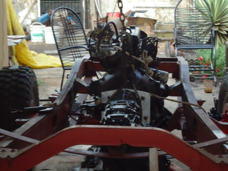

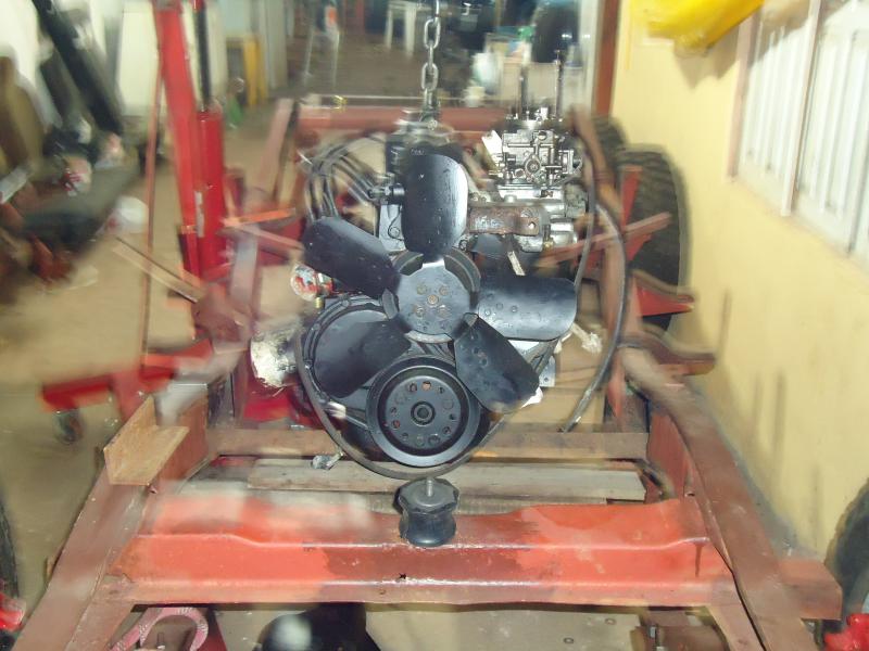

Anexo 381134Anexo 381138Anexo 381137Anexo 381135Anexo 381136
Quando terminar posto mais fotos!
