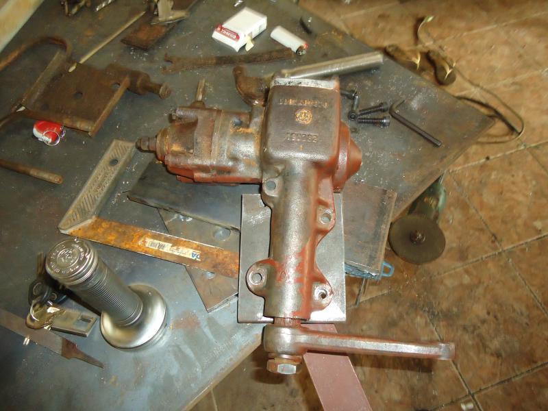

O suporte do lado direito que fica ao lado da caixa do diferencial tem um dos grampos mais largo, pois não fica na tubeira e sim na extremidade da caixa do diferencial.

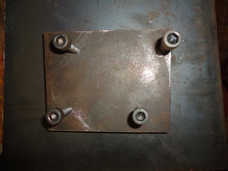

Anexo 363465Anexo 363466Anexo 363467
Fiz o suporte com duas chapas de 1/2 polegada sobrepostas e soldadas nas extremidades e abri mais um buraco de fixação na caixa que originalmente tem 3 furos. a furação da chapa foi feita com broca de 9 milímetros e a rosca na chapa aberta com macho 10 x 1,5. Os parafusos são do tipo allen 12.9 , sendo 3 deles com 2'' e 1 com 3" (polegadas)

Boa noite Luciano! Parceiro eu dei uma parada no serviço, na realidade, o suporte ja ta pronto mas ainda não o soldei ao chassi! Tenho pensado muito na forma mais adequada para esta adaptação e acho que vou deixar para fazer quando definir a barra de direção que vou usar. Tbm vi a adaptação dessa caixa em um jeep no qual a caixa foi colocada antes da travessa, eliminando o problema de ter que cortar a lataria na frente, então estou meio em dúvida em como fazer e em que posição ela ficará melhor, mas assim que tiver novidades posto aqui.
