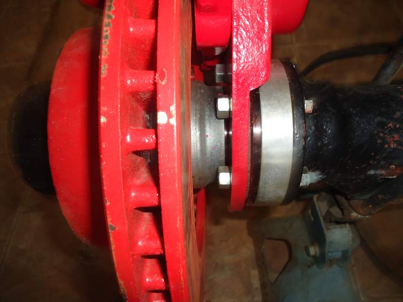

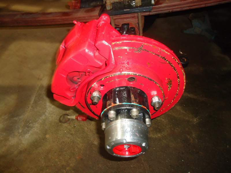

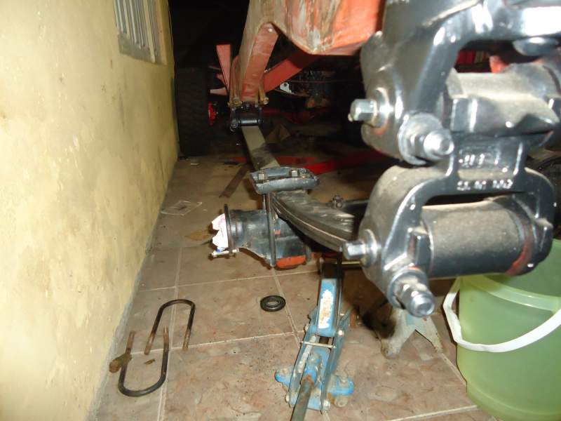

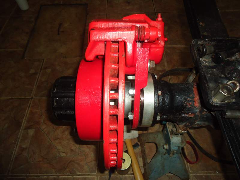

Géderson... Para colocar este disco de Ford F 1000. você torneou o Cubo?????
E estas pinças são as da S 10 ???
Opa tá ficando legal.. Muito bem feito o serviço Parabéns.
Ótimo..
até mais.
Obrigado Antonio! Sim meu amigo! Nos cubos dianteiros que são originais tive que usinar sim, ja os traseiros são hd ensimec e ja vem na medida certa. As pinças são da S10 4x2 ano 95 GM D.66

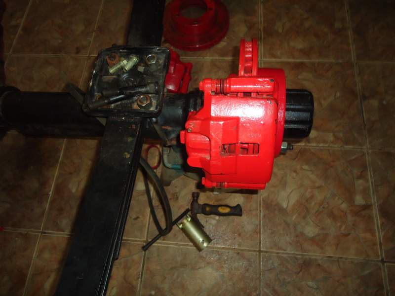

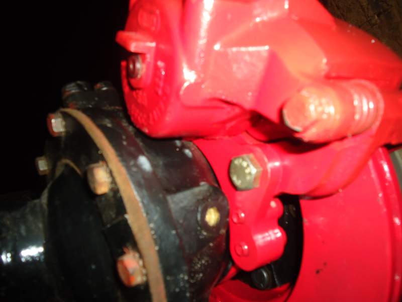

Anexo 390811Anexo 390816Anexo 390817Anexo 390814Anexo 390815
Usei as sapatas e suportes de grampos da Ranger e o guia dos grampos abaixo da tubeira é do feixe dianteiro do F 13000!
