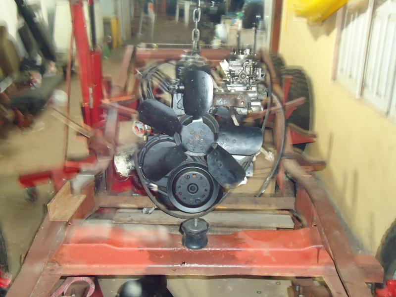

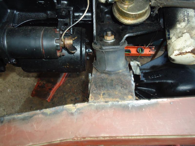

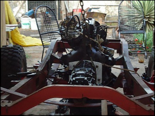

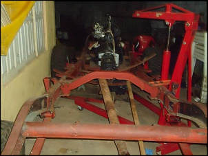

    Comprei uma pick-up Willys-dsc03117.jpgComprei uma pick-up Willys-dsc03122.jpgComprei uma pick-up Willys-dsc03119.jpgComprei uma pick-up Willys-dsc03120.jpgComprei uma pick-up Willys-dsc03118.jpg
    Suportes dianteiros do motor prontos!

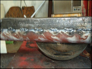

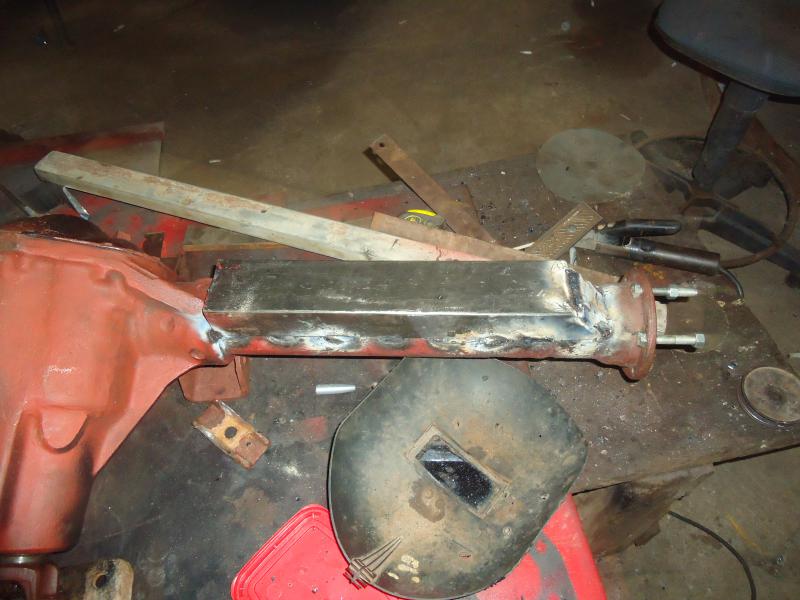

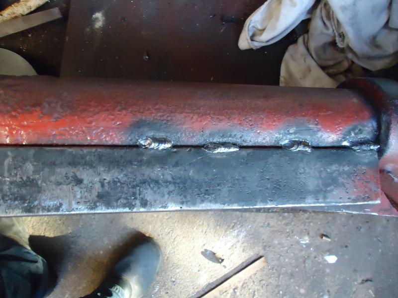

    Tirei o eixo traseiro para encher as marcas deixadas pelos grampos e fiquei com receio de que com a solda a tubeira viesse a entortar, então acabei fazendo um reforço na tubeira!Comprei uma pick-up Willys-dsc03123.jpgComprei uma pick-up Willys-dsc03128.jpgComprei uma pick-up Willys-dsc03130.jpgComprei uma pick-up Willys-dsc03124.jpgComprei uma pick-up Willys-dsc03127.jpg

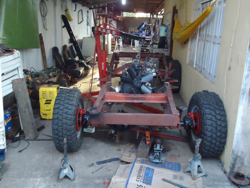

    Comprei uma pick-up Willys-dsc03132.jpgComprei uma pick-up Willys-dsc03138.jpgComprei uma pick-up Willys-dsc03136.jpgComprei uma pick-up Willys-dsc03134.jpgComprei uma pick-up Willys-dsc03135.jpg
    Quando terminar posto mais fotos!
