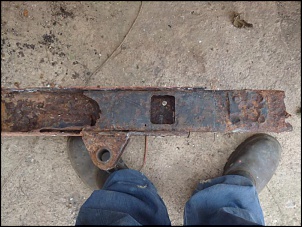

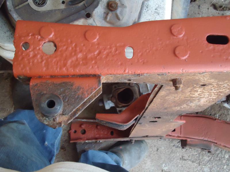

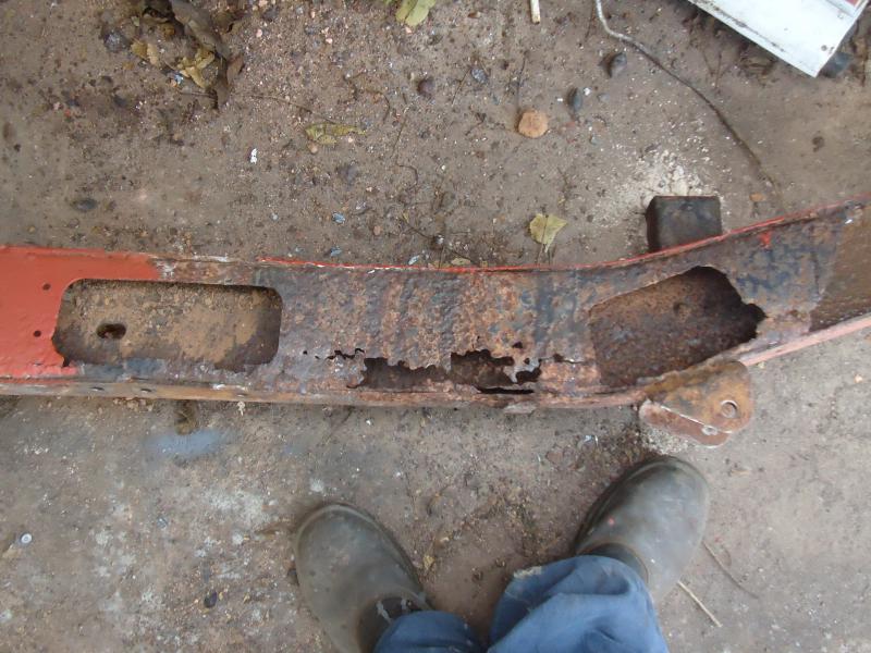

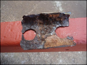

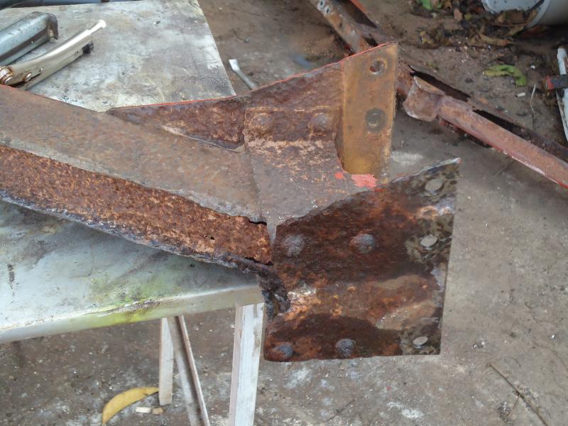

    Gederson. Todas F 75 Pickup jeep. Tem o chassis bem estragado neste ponto onde vc mostra nas fotos.
    Tem muitas F 75 que tiraram a caçamba e colocaram a de madeira com uma grade para transportar bois,.
    e justo neste lugar ficava a urina dos bois, contribuindo para apodrecer. Mas nada como refazer as chapas e dar um reforço
    no chassis, por cima e por baixo. fica muito bom.... apesar que vc está fazendo com muito capricho este chassis.
    Ok. um abraço..

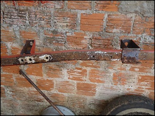

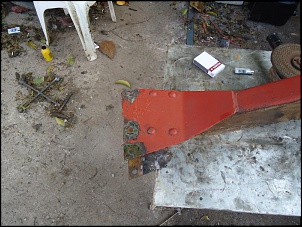

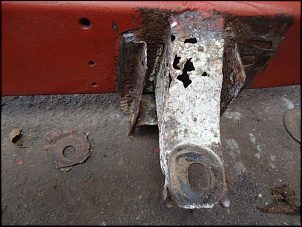

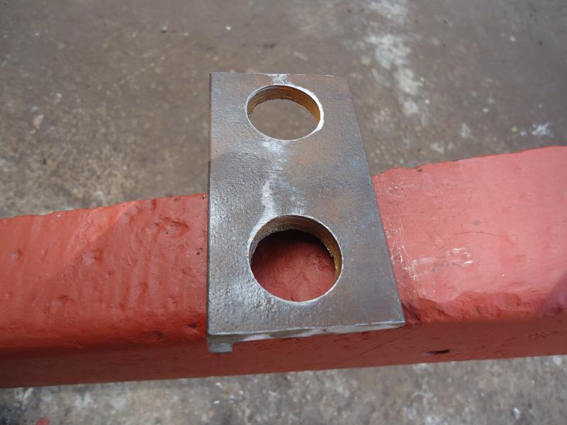

    Confeccionando alguns suportes!!!!
    Comprei uma pick-up Willys-dsc01445.jpgComprei uma pick-up Willys-dsc01444.jpg
