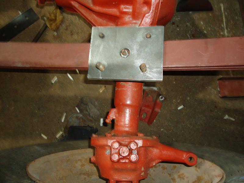

    Géderson, boa noite. Como anda a F? Tbm sou de Macapá e estou com um CJ5 em renascimento. Como vc fez no diferencial dianteiro para não perder o alinhamento? Estou utilizando essa mesma configuração no CJ mas tem uma diferença de altura que deve interferir na dirigibilidade.

    Bom dia Alonso! A Willys ta na garagem e esperando que eu encontre uma cabine melhor que valha a pena restaurar. Não entendi sua dúvida sobre o alinhamento. Se for das rodas dianteiras é realizado na barra de direção, se for sobre o cáster eu mantive os mesmos ângulos e não houve prejuízo da dirigibilidade.

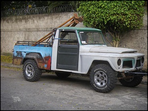

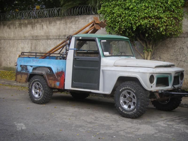

    Boa noite pessoal, sou novo aqui no forum mas gostaria de compartilhar, segue a minha 75 que comprei.
    Comprei uma pick-up Willys-2013-07-09-16.51.19.jpgComprei uma pick-up Willys-2013-07-09-16.51.04.jpg

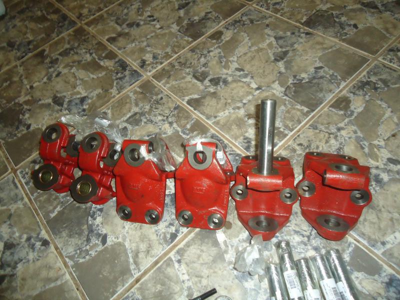

    Buenas Géderson, cara quero te perguntar sobre os suportes e jumelos de molas do MB 1113 que vc usou na sua F75, pois quero usar na minha também. Sei que estes suportes/jumelos tem buchas em bronze, se não me engano, não dando muita folga para o jogo de molas. Quando vc passa por algum buraco, em que somente uma roda cai, como ficam estas torções que o eixo produz nas molas?
    Enfim, como ficaram a dirigibilidade e rigidez da estrutura?
    Se puder me dizer como ficou e se vc faria alguma melhoria eu agradeceria meu amigo!
    Luciano Silva
    01/02/2012
    Macapá/AP
    184
    Silvaluc não fiz um teste de abertura da suspensão e andei muito pouco. O que posso te dizer é que fica estável, sem folgas ou barulhos e mais flexível que a suspensão original, mas com molas traseiras, jumelos e algemas de caminhão (nos 4 feixes) não espere conforto. Abraços!
