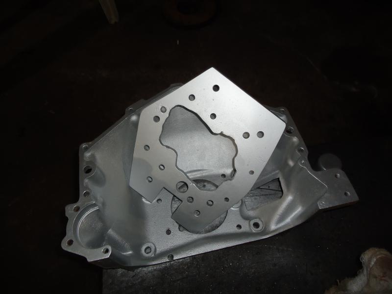

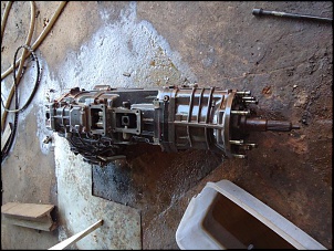

    Amigos encontrei aqui mesmo no fórum um companheiro que fabrica a flange, contudo, só poderia fazer em janeiro, então resolvi eu mesmo fazer a peça!Comprei uma pick-up Willys-dsc03057.jpgComprei uma pick-up Willys-dsc03059.jpgComprei uma pick-up Willys-dsc03060.jpgComprei uma pick-up Willys-dsc03058.jpg

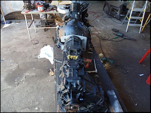

    Comprei uma pick-up Willys-dsc03061.jpgComprei uma pick-up Willys-dsc03063.jpgComprei uma pick-up Willys-dsc03064.jpgComprei uma pick-up Willys-dsc03065.jpgComprei uma pick-up Willys-dsc03062.jpg

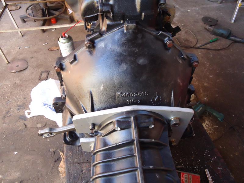

    Comprei uma pick-up Willys-dsc03066.jpgComprei uma pick-up Willys-dsc03075.jpgComprei uma pick-up Willys-dsc03072.jpgComprei uma pick-up Willys-dsc03073.jpgComprei uma pick-up Willys-dsc03074.jpgComprei uma pick-up Willys-dsc03071.jpg Nova bucha em bronze no diâmetro do piloto da caixa hilux, disco de embreagem da hilux 3.0 com lonas do disco do opala 151 e o conjunto acoplado sem desmontagem da caixa e sem precisar modificar o eixo piloto!
    Agora vou desmontar para dar acabamento na flange!

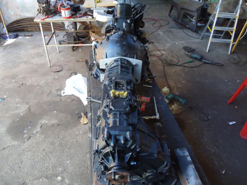

    Comprei uma pick-up Willys-dsc03079.jpgComprei uma pick-up Willys-dsc03083.jpgComprei uma pick-up Willys-dsc03080.jpgComprei uma pick-up Willys-dsc03081.jpgComprei uma pick-up Willys-dsc03082.jpg
    Flange acabada e motor pintado!

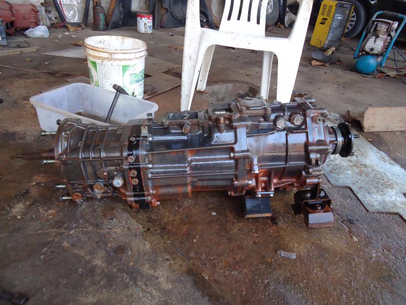

    Comprei uma pick-up Willys-dsc03101.jpgComprei uma pick-up Willys-dsc03102.jpgComprei uma pick-up Willys-dsc03103.jpgComprei uma pick-up Willys-dsc03105.jpgComprei uma pick-up Willys-dsc03106.jpg
