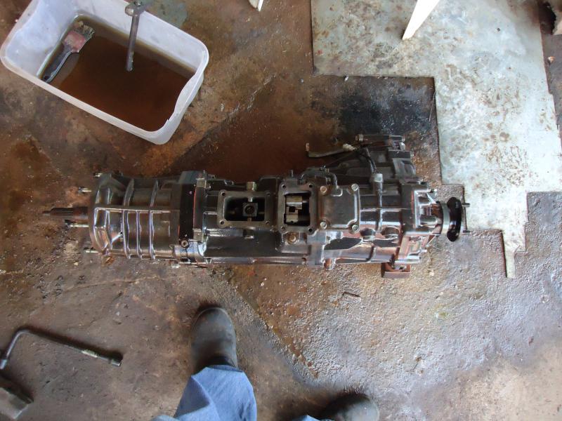

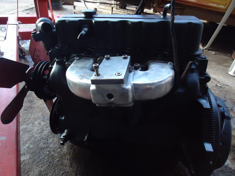

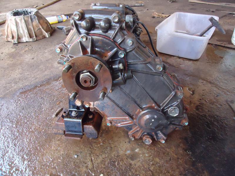

Bom dia amigos! Entre a espera do que falta do conjunto de freios e o flutuante traseiro decidi trocar de caixa de marcha, agora vou colocar , tentar colocar, uma caixa de hilux com o motor de opala na F-75! Gostaria da ajuda dos senhores pra saber se existe essa flange pronta pra comprar ou se alguem a faz por encomenda! Desde ja agradeço !Anexo 375976Anexo 375977Anexo 375978Anexo 375979
Não sei se tem pronta procura na adap-Brasil, mas se não tiver um bom torneiro faz uma chapa e utiliza a capa seca do opala (daquelas caixas 3 marchas bem antigas e baratas) e é melhor procurar uma empresa que recondicione embreagem para utilizar o miolo da embreagem da hilux e a parte externa do disco do opala do que cair na tentação de cortar o piloto e emendar com o piloto de opala emenda é sempre um ponto fraco é preferível fazer o disco como falei que mexer na caixa sem contar que fica mais barato.
Valeu Georgevalle, a intenção é não cortar o piloto mesmo!

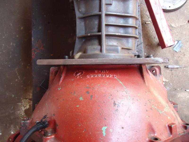

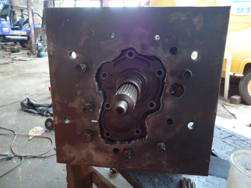

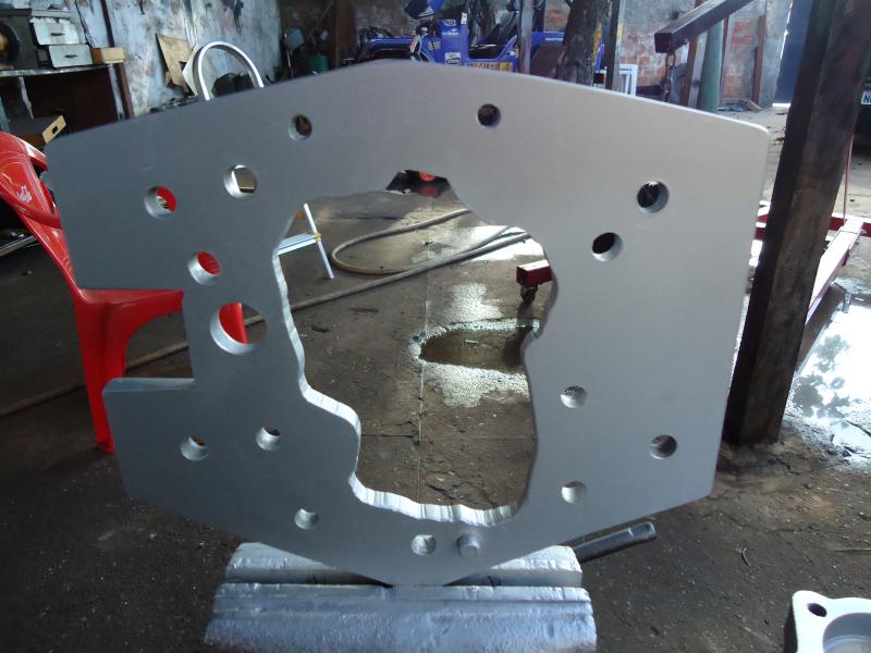

Amigos encontrei aqui mesmo no fórum um companheiro que fabrica a flange, contudo, só poderia fazer em janeiro, então resolvi eu mesmo fazer a peça!Anexo 378344Anexo 378346Anexo 378347Anexo 378345

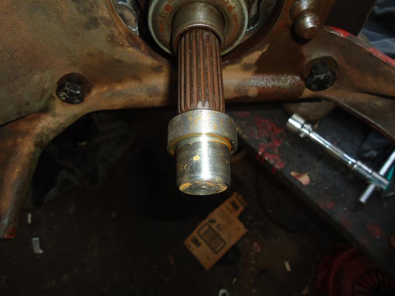

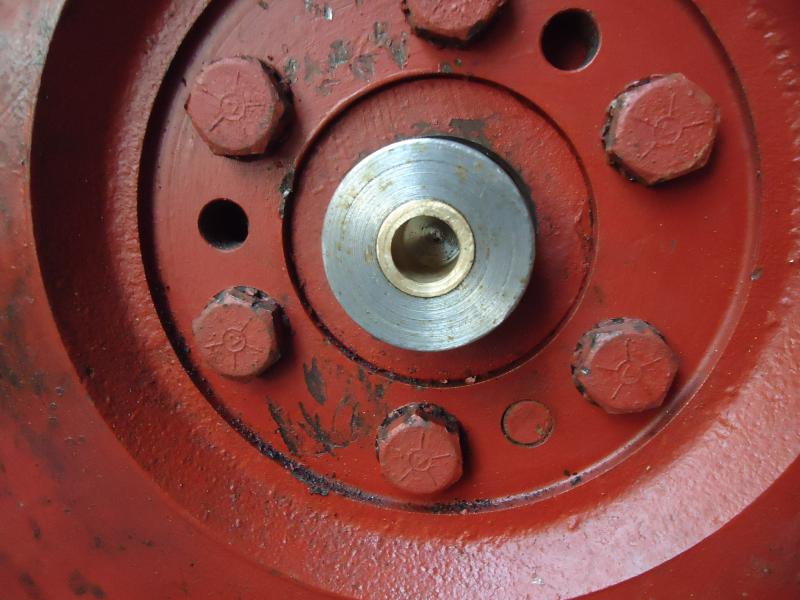

Anexo 378364Anexo 378370Anexo 378367Anexo 378368Anexo 378369Anexo 378366 Nova bucha em bronze no diâmetro do piloto da caixa hilux, disco de embreagem da hilux 3.0 com lonas do disco do opala 151 e o conjunto acoplado sem desmontagem da caixa e sem precisar modificar o eixo piloto!
Agora vou desmontar para dar acabamento na flange!

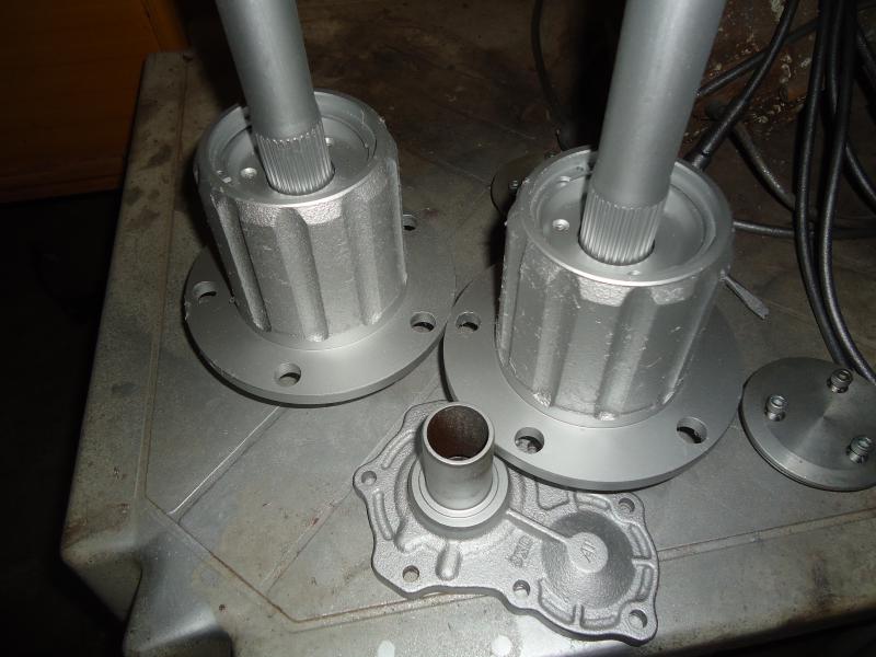

Enquanto produzia a flange chegou o flutuante!Anexo 378371Anexo 378373Anexo 378372
Anexo 378961Anexo 378965Anexo 378962Anexo 378963Anexo 378964
Flange acabada e motor pintado!
Anexo 378973Anexo 378974Anexo 378975
Uma tinta nos novos cubos.
