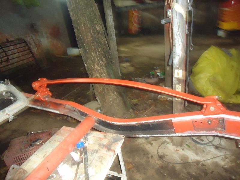

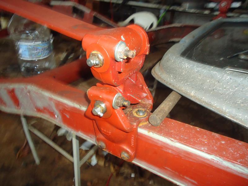

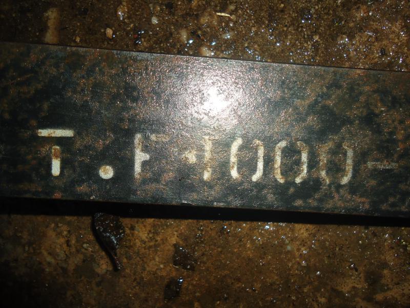

Anexo 338183Anexo 338184Mola mestra traseira do F-4000, a intenção é usar apenas uma mola para ficar um conjunto sem atrito( silencioso) , robusto devido a capacidade de carga e de fácil manutenção!

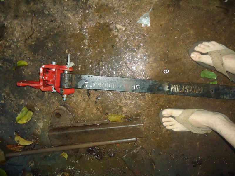

Anexo 340412Anexo 340415 Material ja comprado para fazer a suspensão dianteira nos mesmos moldes da traseira!
Vai usar a mola mestra da F 4000... ou vai colocar do jeep Toyota?
Acho que na dianteira o da F 4.000 vai ficar muito comprida.
Ficou muito bom os suportes de molas do MB 1113 e os jumelos..
Pensei que fosse rebitado... depois vi as porcas..
Muito bem feito.
Ok. abçs
Minha intenção é usar o mesmo conjunto Antonio Umino! Mas ainda vou verificar a viabilidade dessas molas de F4000 ou a do toyota como vc citou, pois para usar as da F4000 vou ter que alongar o chassi um pouco e estou tendo dificuldade em achar uma longarina nova nas mesmas dimensões da ponta dianteira do chassi. Quanto a fixação dos jumelos eu usei cravos específicos para chassi,do tipo aperta um pouco, bate um pouco,kkkkk, ficou muito firme e acredito que não incomode nos próximos 50 anos ,kkkkk. As coisas seguem por aqui a passos de formiga amigo, mas vou postando o progresso. Abraço e obrigado!

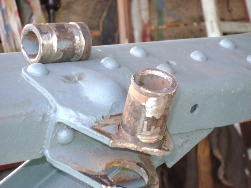

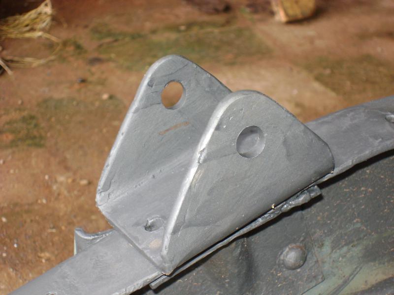

Estas fotos São do suporte da mola trazeira que mandei dobrar em uma dobradeira hidraulica.
Queria colocar a do M. bens. mas optei por deixar a trazeira original. daí refiz os suportes.
